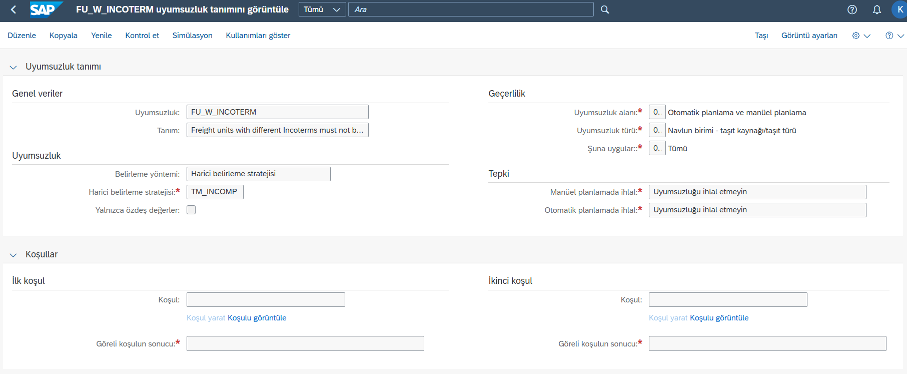

Uyumsusluk Fiori Ekranı : Farklı Incotermlere Sahip Navlun Birimlerinin Ayrı Ayrı Taşınması
Uyumsusluk Fiori Ekranı : Farklı Incotermlere Sahip Navlun Birimlerinin Ayrı Ayrı Taşınması​

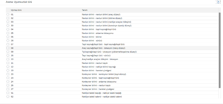

Uyumsuzluk Türleri
Uyumsuzluk Türleri​

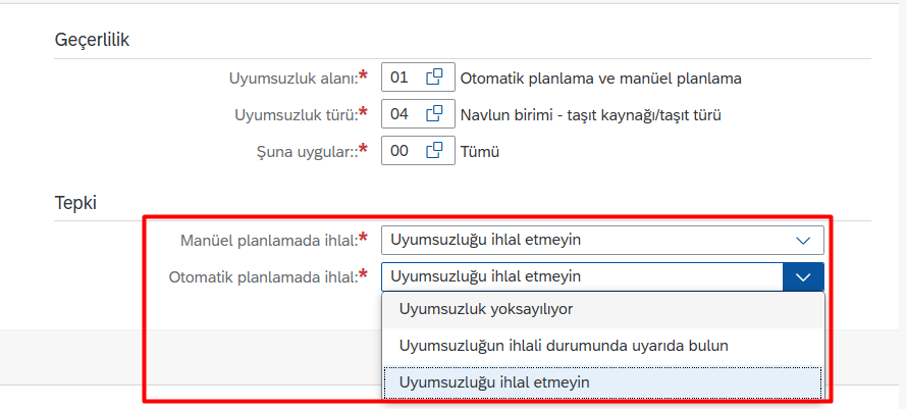

Uyumsuzluk Sonucu Eylemler
Uyumsuzluk Sonucu Eylemler​
