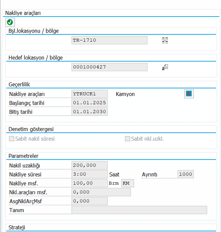

SAP TM’de Standart Rota aşağıdaki nesneler üzerinden tanımlanır:1.Nakliye İlişkisi (Transportation Lane)
Kaynak ve hedef lokasyonlar arasındaki taşıma ilişkisidir. Standart Rota, nakliye ilişkisi kullanılarak oluşturulur.
Nakliye İlişkisi Örneği

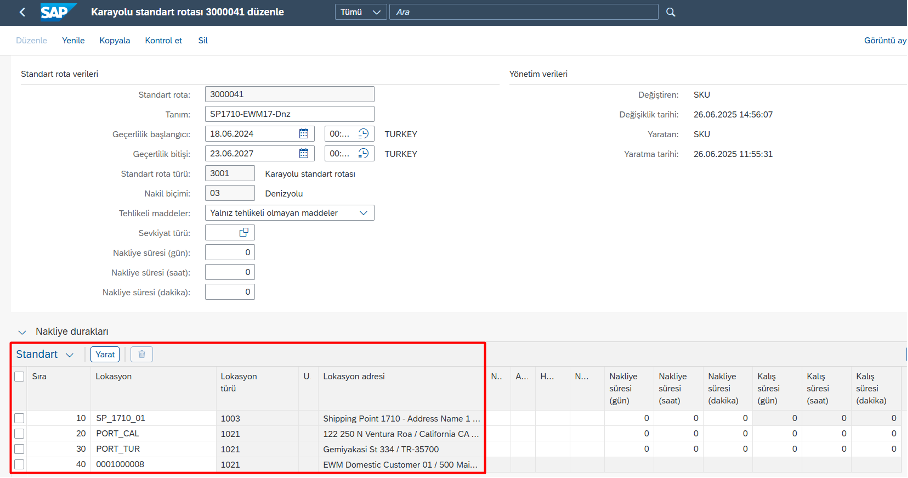

Hangi planlayıcı çalışma alanında kullanılacağı, hangi optimizasyon özelliklerinin devreye alınacağı tanımlanır.3.Standart Rota Nesnesi (Default Route Object)
Standart rotanın kendisidir. İçerir:- Rota adı
- Kaynak depo
- Ara duraklar
- Nihai teslimat noktası
- Kullanılacak taşıma aracı türü
- Tahmini süreler
- Kapasite ve yük tipi bilgileri

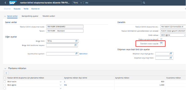

5.Uygulama Türü (Assignment Mode)
Rota otomatik mi atanacak yoksa planlamacı mı seçecek? Standart Rota’da çoğunlukla otomatik atama tercih edilir.
Sabit Rotanın FUBR Çalışırken Otomatik Olarak Kullanılması

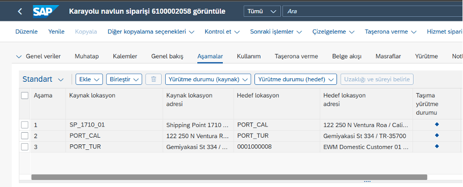

Standart Rota otomatik atanır
Yük Planlama yapılır
Taşıma Emri oluşturulur
Sabir Rota ile Oluşturulmuş Bir Navlun Siparişi
