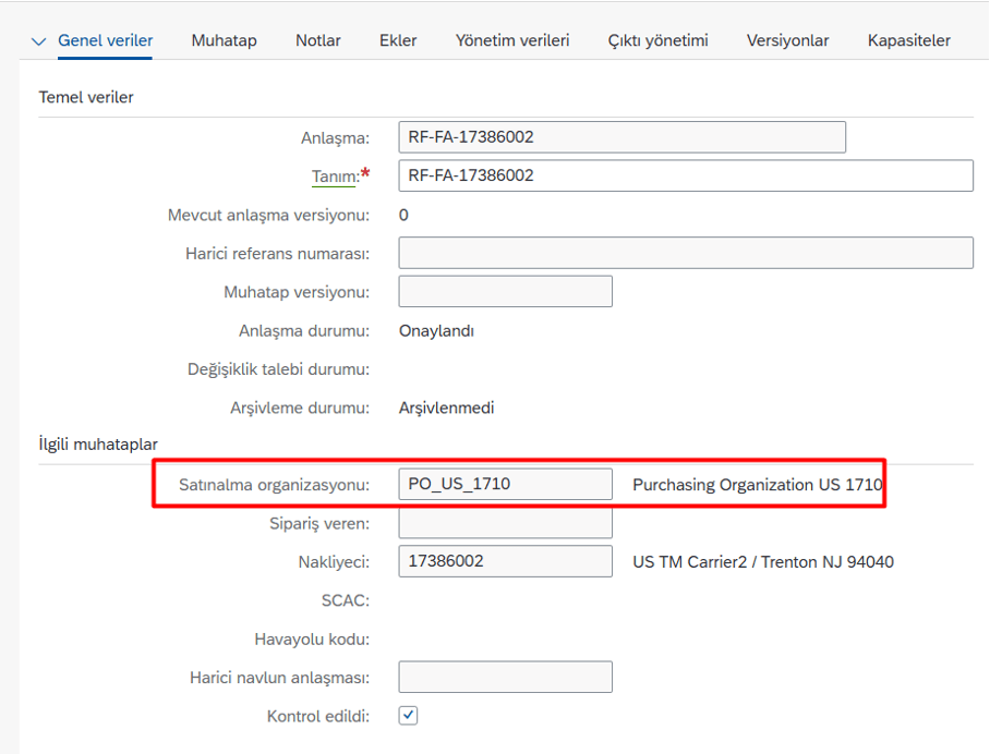

Örnek: Navlun Anlaşmasında Organizasyon Yapılarının Tanımlanması Zorunludur
Örnek: Navlun Anlaşmasında Organizasyon Yapılarının Tanımlanması Zorunludur​

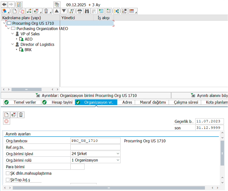

PPOME Ekranı Örnek Organizasyon Yapısı
PPOME Ekranı Örnek Organizasyon Yapısı​

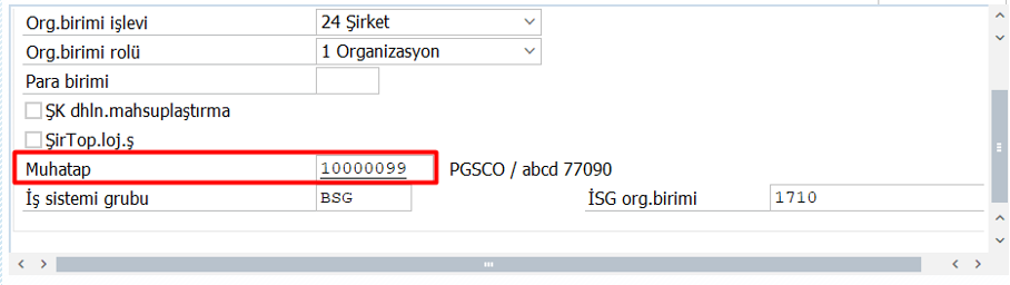

PPOCE Ekranı BP ve Organizasyonel Birim Bağlantısı
PPOCE Ekranı BP ve Organizasyonel Birim Bağlantısı​
