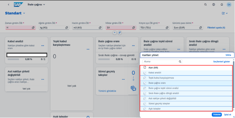

İhale çağrısı analiz ekranında aşağıdaki analizler SAP TM tarafından sunulmuştur;
SAP TM İhale Çağrısı Analiz Ekranı

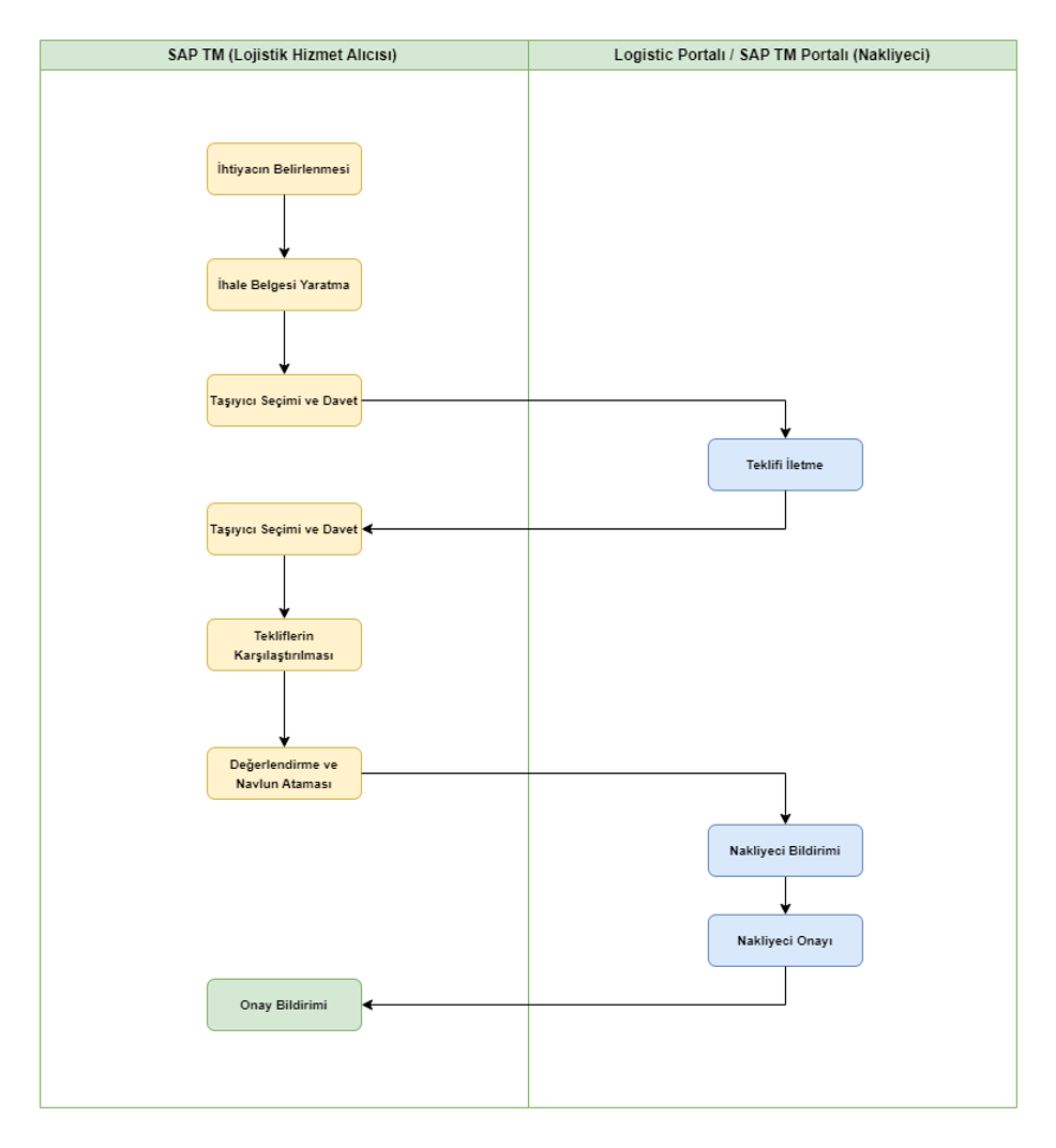

Süreç Akışı:
- İhale İhtiyacının Belirlenmesi: Şirketiniz, belirli bir rota, taşıma modu (karayolu, denizyolu, havayolu vb.) veya belirli bir dönem için taşıma kapasitesine ihtiyaç duyduğunu belirler. Bu genellikle geçmiş verilere veya gelecekteki talep tahminlerine dayanır.
- İhale Belgesinin Oluşturulması: SAP TM içinde, ihale kapsamını (rotalar, hacimler, taşıma modları, özel gereksinimler) detaylandıran bir ihale belgesi (Tender Request) oluşturulur. Bu belgede, taşıyıcılardan talep edilen fiyat yapısı (örneğin, mil başına fiyat, sabit ücret, ton başına fiyat) ve değerlendirme kriterleri de belirtilir.
- Taşıyıcı Seçimi ve Davet: Sistemde kayıtlı ve potansiyel olarak uygun taşıyıcılar belirlenir. Bu taşıyıcılar, ihale için otomatik olarak davet edilir. SAP TM, taşıyıcı portalı üzerinden (SAP Ariba veya doğrudan TM portalı) tekliflerini sunmalarını sağlar.
- Teklif Toplama ve Karşılaştırma: Taşıyıcılar, belirlenen süre içinde tekliflerini sisteme girer. SAP TM, gelen tüm teklifleri merkezi bir havuzda toplar ve standartlaştırılmış bir formatta sunar. Bu sayede tekliflerin karşılaştırılması kolaylaşır.
- Teklif Değerlendirme ve Atama: Sistem, önceden tanımlanmış kriterlere (fiyat, transit süresi, taşıyıcı performansı, kapasite) göre teklifleri sıralar ve analiz eder. Otomatik optimizasyon araçları, en maliyet etkin veya en uygun taşıyıcı kombinasyonlarını önerebilir. Son karar genellikle manuel olarak alınır.

SAP TM, tüm teklifleri tablo ve grafik formatında sunarak, şirketin lojistik departmanının en uygun taşıyıcıları ve fiyatları belirlemesine yardımcı olur
Navlun İhalesi Süreci

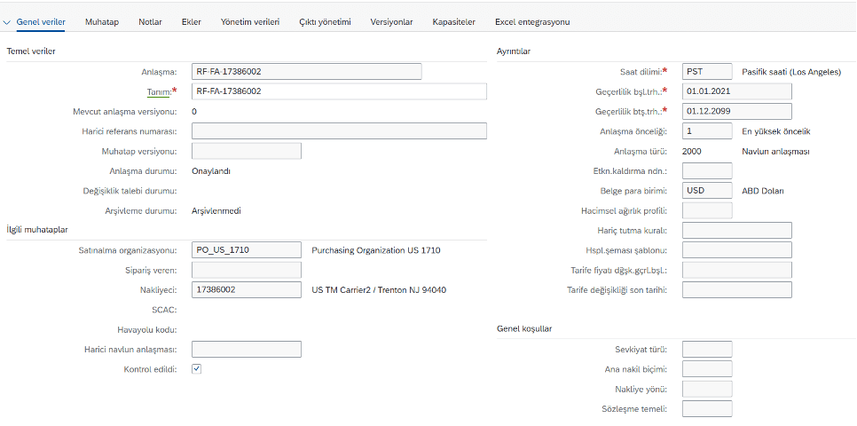

Süreç Akışı:
- Anlaşmanın Oluşturulması: İhale sonucunda seçilen taşıyıcı(lar) ile yapılan anlaşmalar, SAP TM'de bir Navlun Anlaşması olarak kaydedilir. Bu anlaşma, belirlenen rotaları, fiyatları, ek ücretleri (yakıt surşarjı, bekleme ücretleri vb.), hizmet seviyesi taahhütlerini (SLA'lar) ve geçerlilik sürelerini içerir.
- Fiyatlandırma Detayları: SAP TM'in güçlü fiyatlandırma motoru sayesinde, anlaşmadaki tüm fiyatlandırma kuralları (tarifeler, matrisler, sabit fiyatlar) sisteme işlenir. Bu, daha sonra navlun siparişleri için otomatik ve doğru maliyet hesaplamaları yapılmasını sağlar.
- Değişiklik ve Versiyon Yönetimi: Anlaşmalar genellikle belirli bir süre (örneğin 1 yıl) için yapılır ancak zamanla değişiklikler (yakıt fiyatları, yeni rotalar) gerekebilir. SAP TM, anlaşmaların farklı versiyonlarını yönetme yeteneği sunarak geçmiş kayıtların korunmasını ve şeffaflığı sağlar.

Navlun Anlaşması
- Kabul analizi
- Tepki kabul karşılaştırması
- İhale çağrısı oranı
- İhale çağrısı tepki süresi analizi
- Sıralı ihale çağrısı döngü analizi
- Asıl nakliye şirketi değiştirme analizi
- Süresi geçmiş talepler
- Açık talepler
