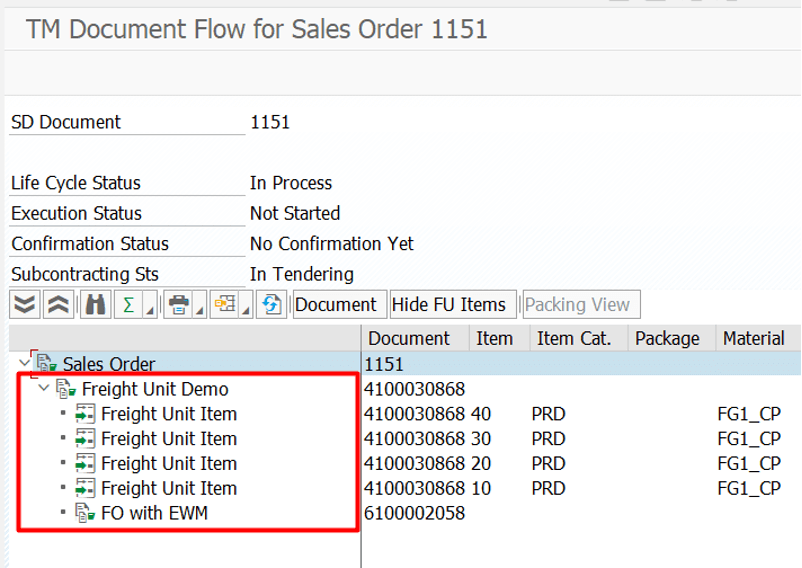

Sipariş Tabanlı Entegrasyonda Satış Siparişine İstinaden Yaratılan FU’lar
Sipariş Tabanlı Entegrasyonda Satış Siparişine İstinaden Yaratılan FU’lar​

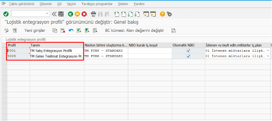

Entegrasyon Profilleri
Entegrasyon Profilleri​

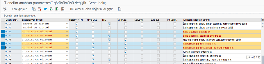

Sipariş ve Teslimat Tabanlı Entegrasyon İçin Kontrol Anahtarları
Sipariş ve Teslimat Tabanlı Entegrasyon İçin Kontrol Anahtarları​
