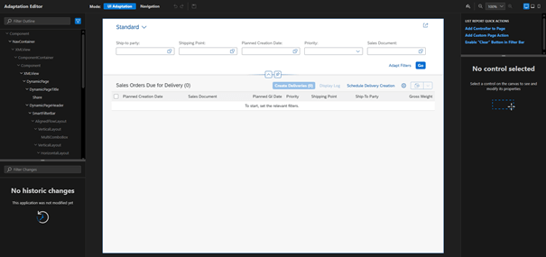

SAP Adaptation Projesi

Adaptation Projesi Nasıl Çalışır?​
Adaptation projesi, mevcut bir SAP Fiori uygulamasına bağlı bir uygulama varyantı oluşturmanızı sağlar. Bu varyant, SAP Fiori elements tabanlı ya da freestyle UI5 uygulamalar üzerine kurulabilir ve SAP S/4HANA on-premise sistemlerde kullanılabilir.
Yapılan tüm değişiklikler, SAPUI5 flexibility katmanı üzerinden uygulanır ve standart nesneler üzerinde herhangi bir fiziksel değişiklik (modification) yapılmaz. Bu sayede, SAP'nin önerdiği upgrade-safe geliştirme yaklaşımına tam uyum sağlanır.
Her adaptation projesi ile birlikte ayrı bir uygulama kimliği (application ID) tanımlanır ve bu varyantın Fiori Launchpad’e bağımsız bir tile olarak eklenmesi gerekir. Bu sayede hem orijinal uygulama hem de app variant aynı anda çalıştırılabilir; hatta farklı kullanıcı gruplarına atanabilir.
