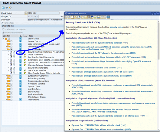

Kodunuzu taradıktan sonra SAP CVA, bulunan güvenlik açıklarını detaylandıran kapsamlı raporlar oluşturur. Bu raporlar, riskleri önem derecesine göre (kritik, yüksek, orta veya düşük) kategorize ederek geliştiricilerin önceliklendirme yapmasına yardımcı olur. Her bir güvenlik açığı, sorunları gidermek için açık adımlar sunan önerilerle birlikte gelir.
security checks for ABAP (CVA)
5. Gerçek Zamanlı Tarama ile Sürekli Güvenlik​
