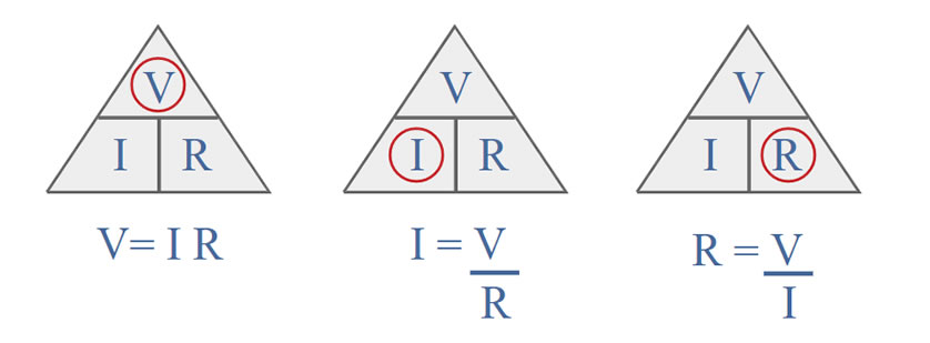

Gerilim (V) = Akım (I) x Direnç (R)
Gerilimin birimi Volt, akımın birimi Amper ve direncin birimi ise Ohm‘dur. Aşağıda yer alan formülleri kullanarak, gerekli hesaplamaları kolayca gerçekleştirebilirsiniz:

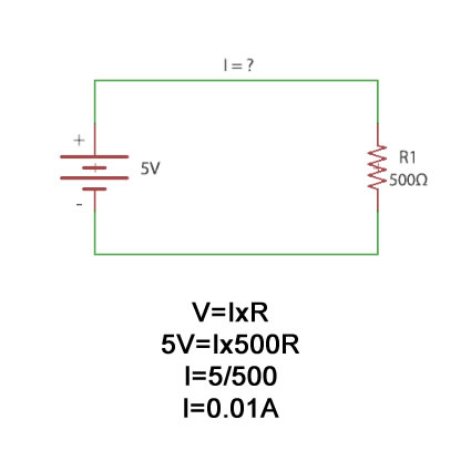

Şimdi yukarıdaki formüllerden yararlanarak bir problem çözelim. Gerilim değeri 5 Volt, Direnç değeri ise 500 ohm olan aşağıdaki devreden geçen Akım değeri kaç Amper’dir?

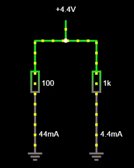

Aşağıdaki devrede görüldüğü üzere 100Ω ve 1kΩ değerinde 2 direnç bulunmaktadır. Direnç değerinin fazla olduğu bağlantıya daha az akım düşmektedir.

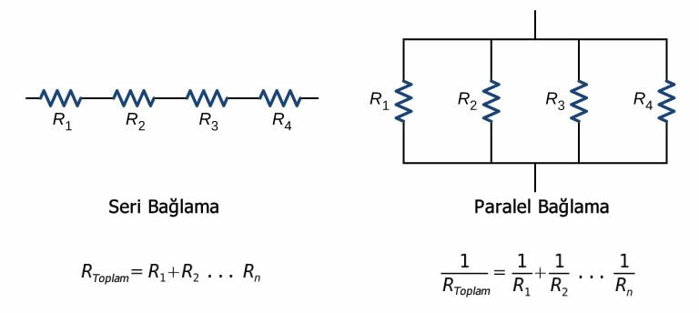

Paralel ve Seri Bağlanma Hesaplamaları
Dirençler devrede seri veya paralel olacak şekilde birbirlerine bağlanabilmektedir. Toplam direnç değerine şu formüllerle ulaşılır:

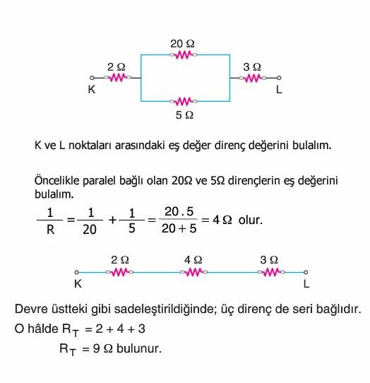

Şimdi bir devrede seri ve paralel olarak birbirine bağlı dirençlerin eş değer hesabını yapalım.

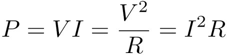

Devrelerde Güç Hesabı
Direnç (R), Akım (I) ve Gerilim (V) değerleriyle, devreden geçen gücü hesaplayabiliriz. Sembolü P‘dir ve birimi ise Watt‘tır.

Bu temel formül farklı ihtiyaçlara göre yeniden düzenlenebilir:
- Akım hesaplama: I = V / R
- Direnç hesaplama: R = V / I
