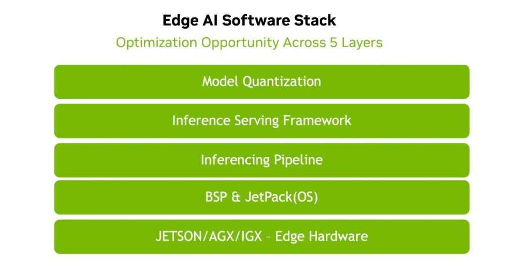

platformu, popüler açık kaynaklı modelleri desteklerken güçlü bir runtime performansı sunar. Ancak bulut ortamlarının aksine, CPU ve GPU’nun kısıtlı kaynakları aynı havuzda paylaştığı edge cihazlarda memory footprint (bellek ayak izi), bir sistemin çalışıp çalışmayacağını belirleyen en temel unsurdur. Verimsiz bellek kullanımı; bottleneck’lere (darboğaz), gecikme artışlarına veya sistemin çökmesine (OOM – Out of Memory) neden olabilir.Bu yazıda, NVIDIA Jetson sistemlerinde performansı ve verimliliği en üst düzeye çıkarmak için kullanabileceğiniz 5 katmanlı bellek optimizasyon stratejilerini NVIDIA’nın sunduğu veriler eşliğinde inceleyeceğiz.
Şekil 1. Bir NVIDIA donanım platformundaki tipik Edge AI yazılım yığını

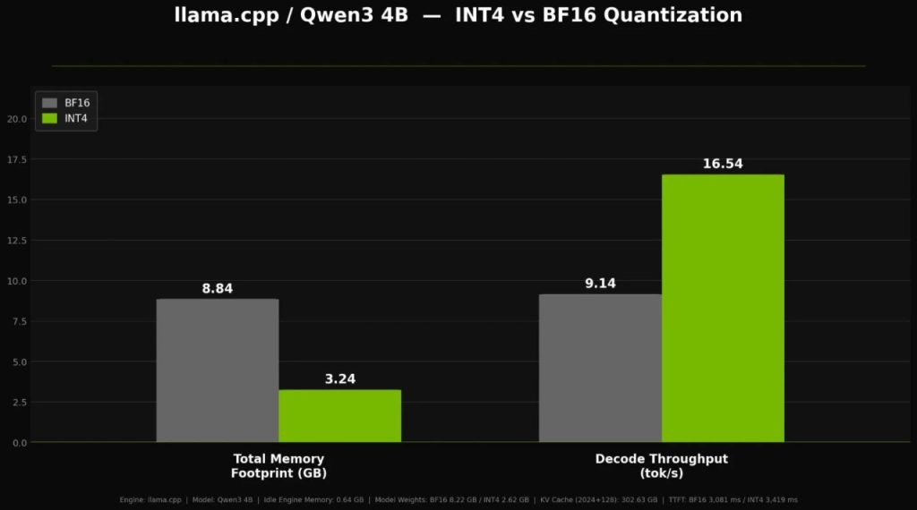

Bu gereksinimler netleştikten sonra önerilen yaklaşım, daha düşük hassasiyetli niceleme seçeneklerini kademeli olarak değerlendirmektir. En yüksek doğruluklu temel seviyeden başlayın ve model artık gereken kalite eşiğini karşılamayana kadar desteklenen niceleme formatları boyunca aşağı doğru ilerleyin. Seçilen niceleme noktası, kullanım senaryosunun doğruluk gereksinimini hala karşılayabilen en düşük hassasiyet seviyesi olmalıdır; zira bu, genellikle en iyi bellek tasarrufunu ve verimliliği sağlar.
Şekil 2. Llama.cpp üzerinde Qwen3 4B modeli için INT4 ve BF16 karşılaştırması (Jetson Orin NX 16 GB)
