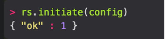

> rs.initiate(config)​
Bu kodu yazdıktan sonra ekrana aşağıda ki gibi bir response gelmesi gerekiyor.
MongoDB Transaction

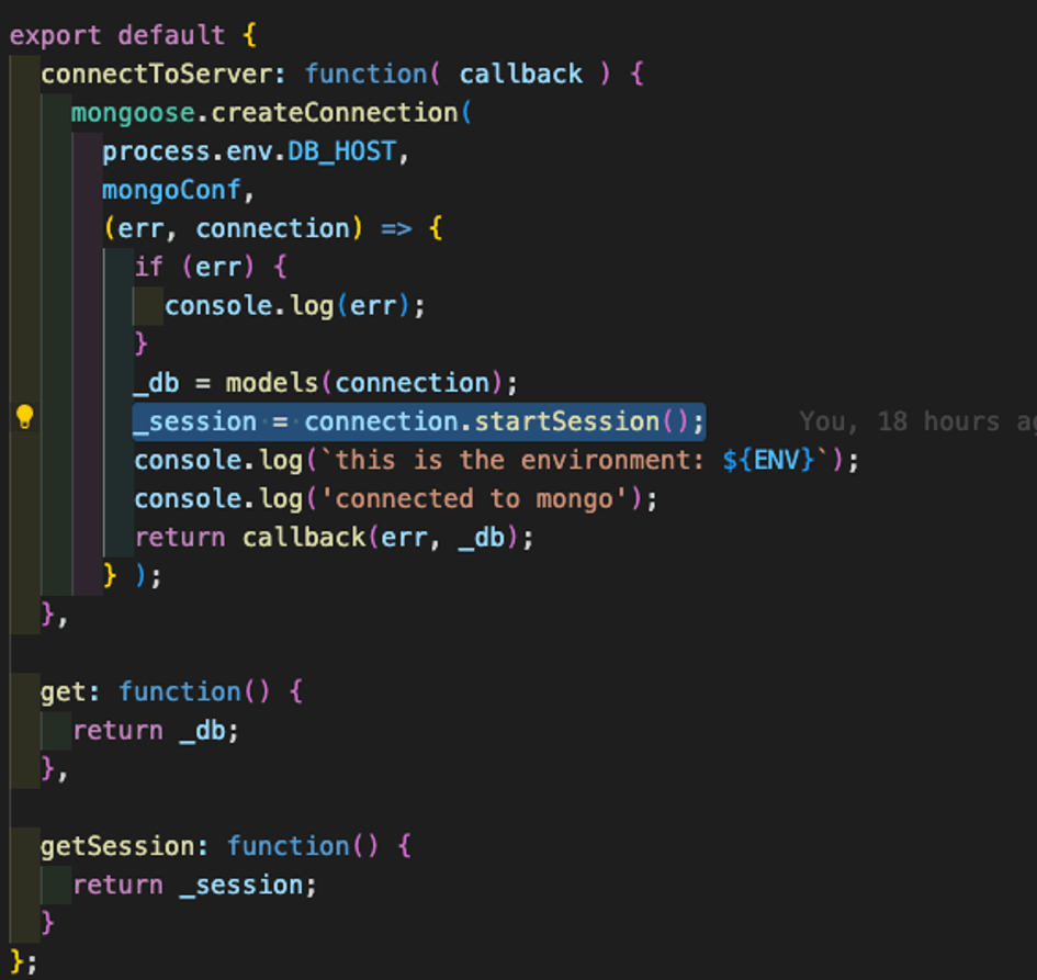

İlk olarak servis işlemlerine başlamadan önce session tanımlamamız gerekiyor. Bunu MongoDB’de connection başlattığımız yerde yapabiliriz.
Node.js Transaction

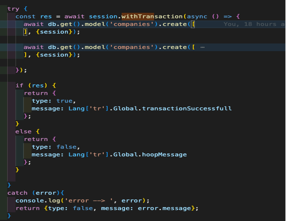

Callback olarak başlatmak için aşağıda ki gibi kullanılabilir. Session yazdıktan sonra withTransaction() yazmak yeterli. Eğer callBack olarak kullanırsak ekstra herhangi bir şey yazmamıza gerek yok. Bir hata olduğunda hata fırlatıyor ve catch bloğunun içine giriyor. Eğer bir sorun olmazsa çalışmaya devam ediyor.
Noje.js Callback
Bütün db isteklerinde options kısmına ‘session’ parametresi girilmek zorunda. Eğer Session içinde yapılan değişilikleri iptal etmek istersek ‘session.abortTransaction()’ fonksiyonunu kullanabiliriz.
