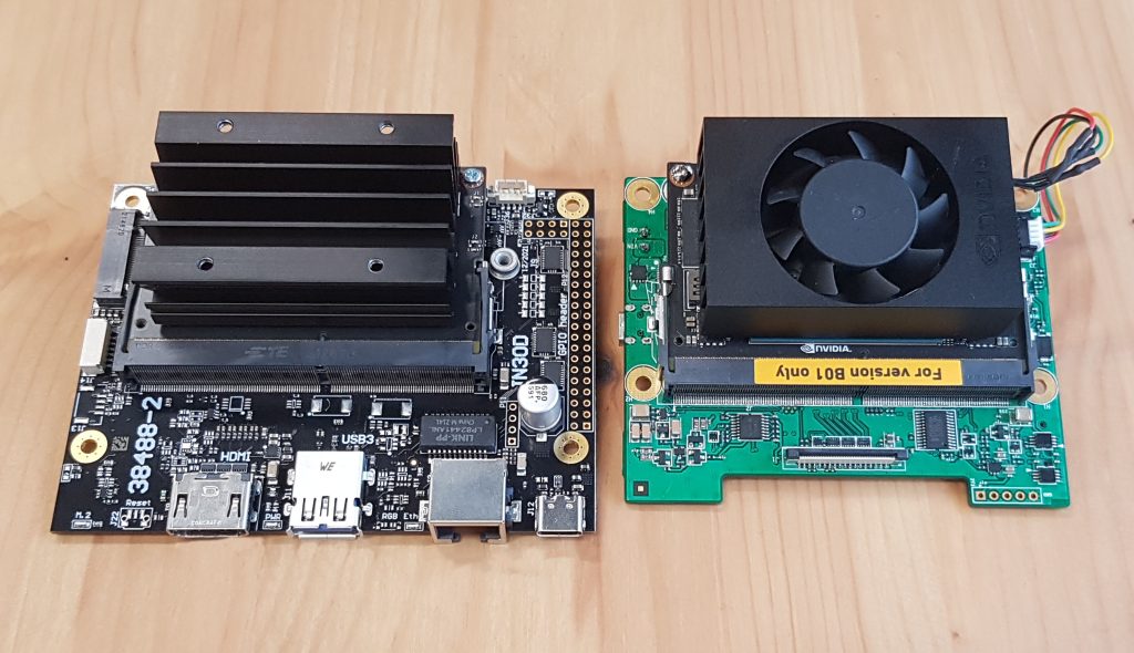

Pasif soğutucular, ısının temas yoluyla ısı kaynağından ortama aktarma prensibiyle çalışan bileşenlerdir. Genellikle
serisinde gördüğümüz, üzerinde ısıl iletkenliği yüksek
oluşan çözümlerdir. Burada termal stabilite, ısıyı transfer edecek olan bileşenin, ısıl iletim katsayısına bağlıdır.

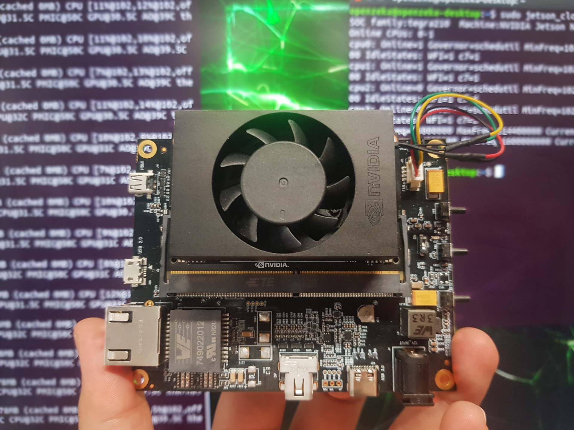

Aktif soğutucular,
hava akışının artırılarak, ısınmış havanın hızlı bir şekilde kaynaktan uzaklaştırılması prensibiyle çalışır. Burada termal stabilite, fanın etkili kontrolüne bağlıdır.
Solda: Pasif soğutucu kullanan
| Sağda: Aktif soğutucu kullanan

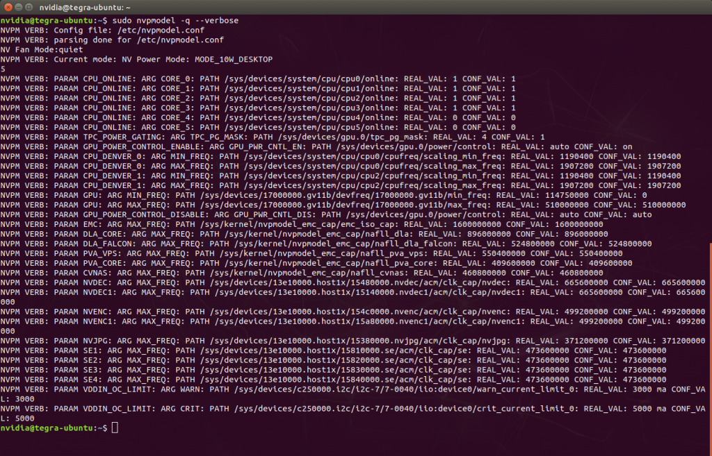

Güç modunu değiştirmeden önce hazır yapay zeka kitinde anlık olarak hangi modun aktif olduğunu öğrenelim. Kit üzerinde terminali açarak ya da bilgisayarınız ile kite ssh ile bağlanarak aşağıdaki komutu çalıştırabilirsiniz.
sudo nvpmodel -q --verbose
Denemeleri gerçekleştirdiğimiz

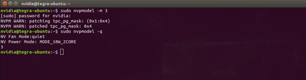

aktif olan mod ID:5 ve gücü 10W. Yapacağımız uygulamanın isterlerine göre farklı modlara geçiş yapabilirsiniz. Farklı moda geçiş yapmak için ister aşağıdaki komutu kullanabilirsiniz. yerine istediğiniz modun ID’sini yazmanız yeterli.
sudo nvpmodel -m
Görselde de gördüğünüz gibi yerine 3 yazarak, ID:3 olan moda geçiş yaptık.

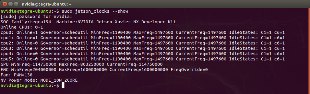

Jetson Clocks, kullandığımız güç modunun frekanslarını maksimum noktaya çıkarır. Bir önceki adımda anlattığımız nvpmodel’in over clock yapılmış hali de diyebiliriz. Örneğin 3 numaralı güç modunu seçerseniz, jetson_clocks anlık kullanım frekanslarını 3 numaranın maksimum seviyesine çıkaracaktır. Maksimum seviyeye çıkmadan önce anlık kullanımımızı görüntüleyelim, bunun için aşağıdaki komutu çalıştırmanız yeterli.
sudo jetson_clocks --show

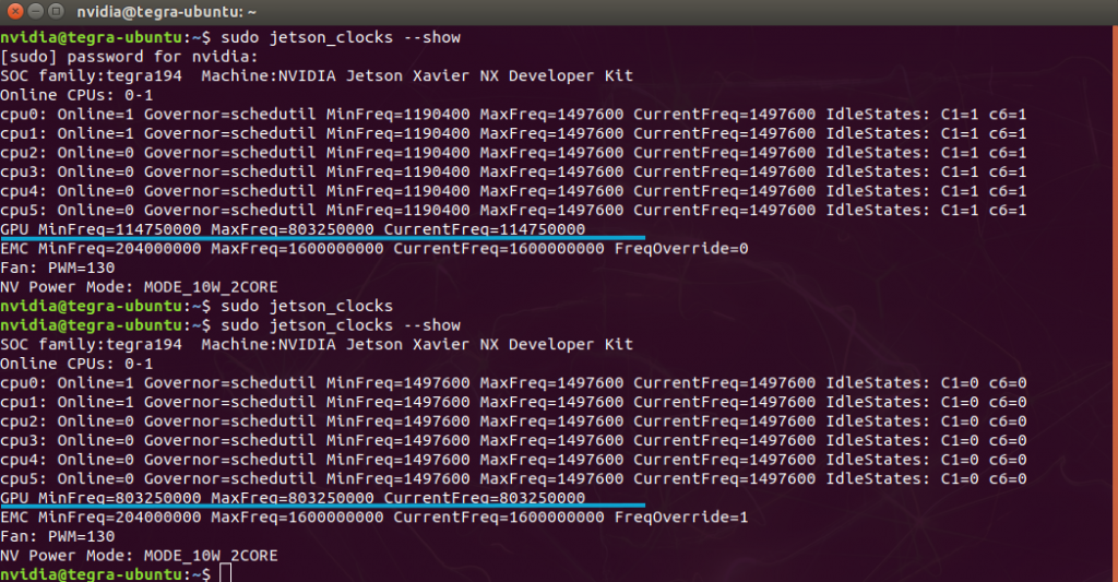

3 numaralı güç modunun özelliklerinde olduğu gibi sadece cpu0 ve cpu1 online, GPU frekansı minimum seviyede. Bu frekansları maksimum seviyeye almak için aşağıdaki komutu çalıştırmanız yeterli. Güç ve frekans yüksek seviyelere çıkacağı için doğal olarak kit ısınmaya başlayacak. Bunun önüne geçmek için 1. adımda anlattığımız gibi fanın çalışma hızını da yükseltin.
sudo jetson_clocks
Gördüğünüz gibi frekansları maksimum seviyeye çıkardık. Burada sadece cpu0 ve cpu1’in online diğerlerinin offline olmasının sebebi seçtiğimiz güç modundan kaynaklı. Eğer diğer cpuları da online yapmak isterseniz aşağıdaki komutları çalıştırmanız yeterli. Hazır yapay zeka kitinin anlık durumunu da tegrastats ile görebilirsiniz.
