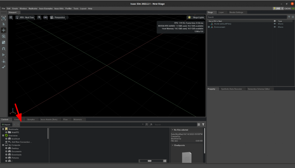

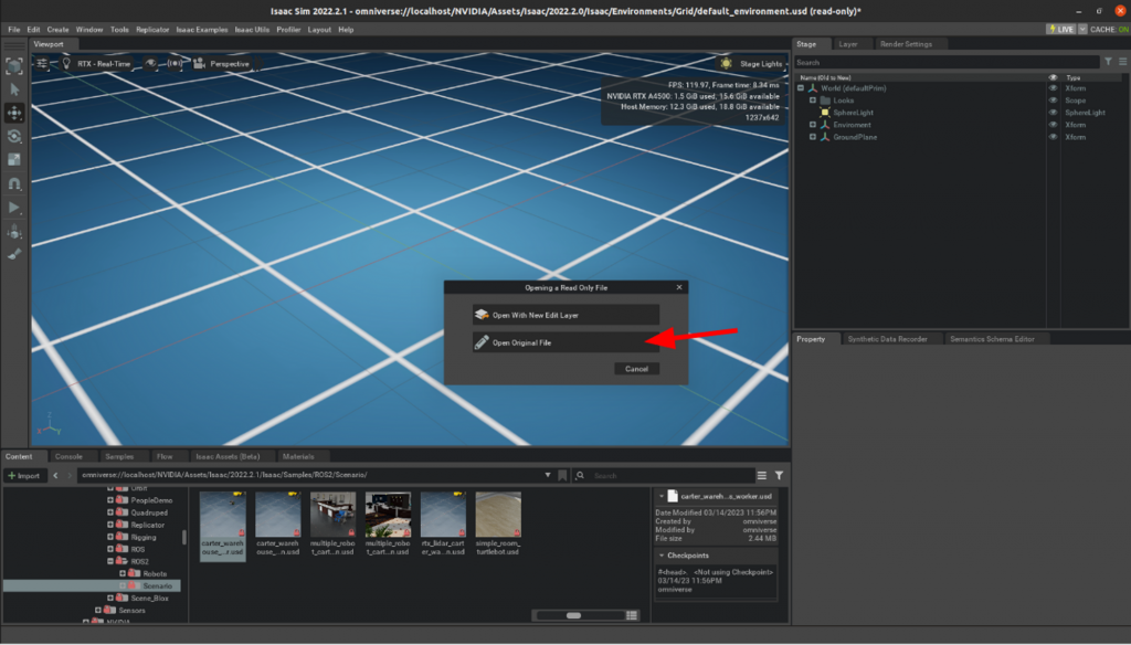

1. Şimdi Isaac Sim’i açıyoruz ve “omniverse://localhost/NVIDIA/Assets/Isaac/2022.2.1/Isaac/Samples/ROS2/Scenario/carter_warehouse_apriltags_worker.usd” USD’sini açıyoruz. Önümüze gelen pencerede “Open Original File” düğmesine tıklıyoruz.
Burada dikkat edilmesi gereken noktalardan birisi, bu bölümün dördüncü adımına kadar simülasyonun çalıştırılmaması gerektiğidir.
Görsel 1. Isaac Sim üzerinde örnek sahnenin açılması. Kırmızı ok ile gösterilen yere 1. adımdaki USD adresini girin.
Görsel 2. Isaac Sim üzerinde örnek sahnenin açılması.

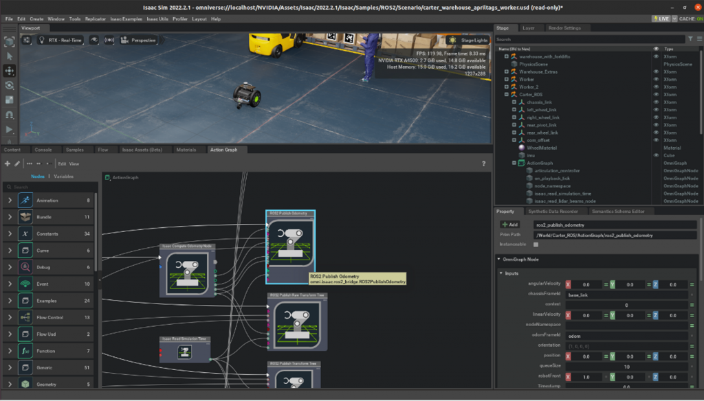

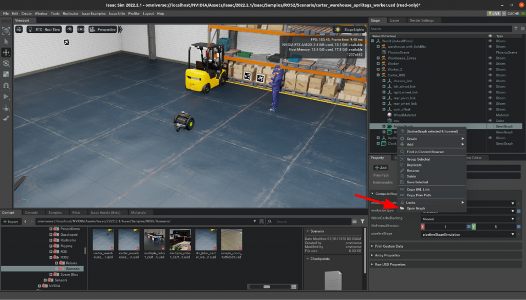

USD açıldığı zaman Stage sekmesinden /World/Carter_ROS/ActionGraph Omnigraph’ına sağ tıklayıp Open Graph diyoruz.
Görsel 3. Isaac Sim üzerinde örnek sahnenin açılması.

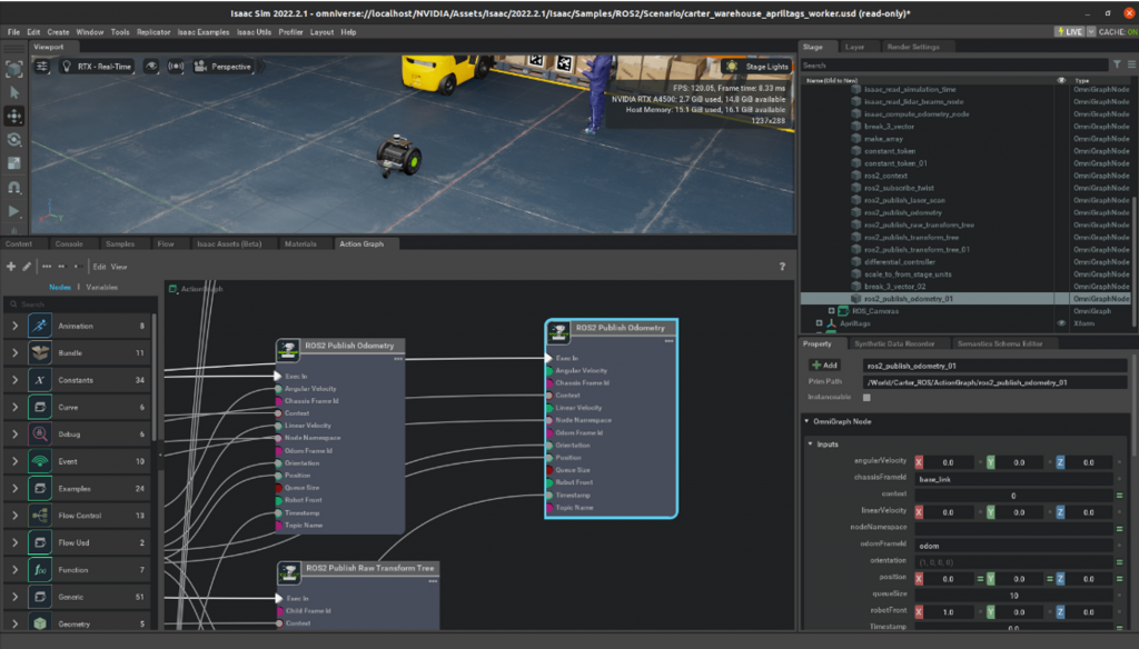

2. Açılan Omnigraph’ta bizim ek olarak robotun pozisyonunu “base_link” adı altında odometry düğümü olarak yayın yapmamız gerekiyor. Bunun için dördüncü fotoğraftaki gibi bağlantıları yapıyoruz.
Buradaki adımları aşağıda belirtildiği şekilde yapabilirsiniz:
  • Stage sekmesindeki “ros2_publish_odometry” elementinin ikizini oluşturmamız gerekiyor. Bunu yapmak için, Stage sekmesinden “/World/Carter_ROS/ActionGraph” elementinin altındaki “ros2_publish_odometry“e tıklayıp klavyeden “Ctrl+D”‘ye basarak ikizini oluşturuyoruz.
  • Oluşan odometry düğümünün “Linear Velocity” ve “Angular Velocity” bağlantılarını bağlantıya sağ tıklayarak kopartıyoruz. Beşinci veya altıncı fotoğraftaki gibi bir görüntü oluşması gerekiyor.
Görsel 4. ros2_publish_odometry Düğümü
Görsel 5. ros2_publish_odometry Düğümü Üzerinde Yapılan İşlem

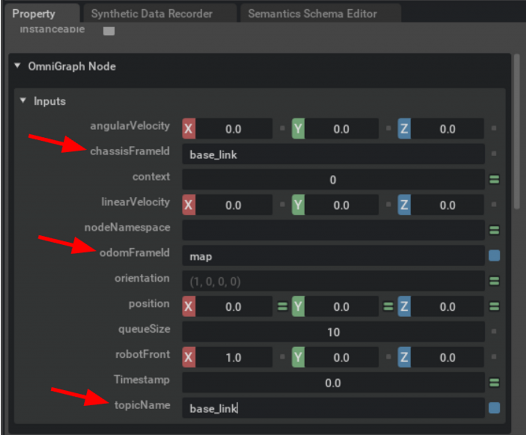

Bu odometry düğümüne tıklayıp Property sekmesinde chasisFrameId kısmından ismini base_link yapıyoruz. Daha sonra odomFrameId parametresini map ile değiştiriyoruz ve topicName’i base_link olarak değiştiriyoruz.
Görsel 6. ros2_publish_odometry Düğümü Üzerinde Yapılan İşlem

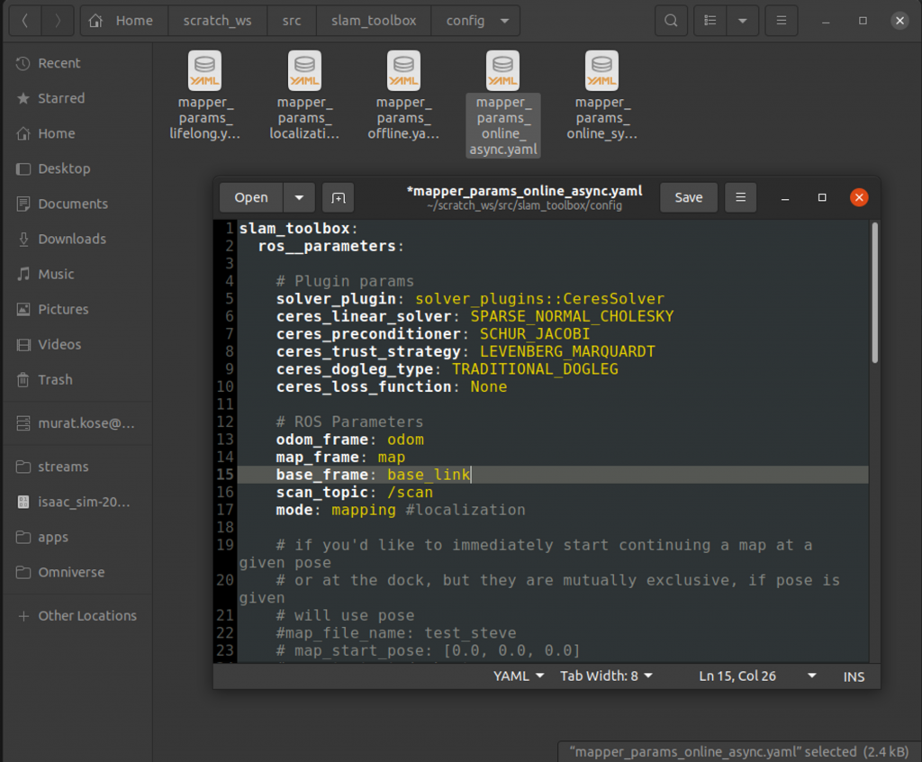

4. Bilgisayarımızda aşağıda tanımlanan yola gidiyoruz ve yaml dosyasını açıyoruz.
~/scratch_ws/src/slam_toolbox/config/mapper_params_online_async.yaml
Dosyanın içinde yazılı olan base_frame parametresini değiştirmemiz gerekiyor.
base_frame: base_link
Görsel 7. Yaml Dosyası Üzerinde Yapılan İşlem

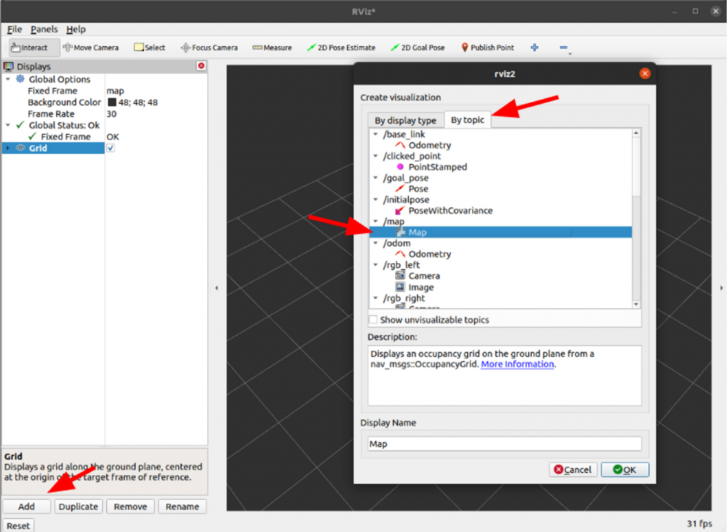

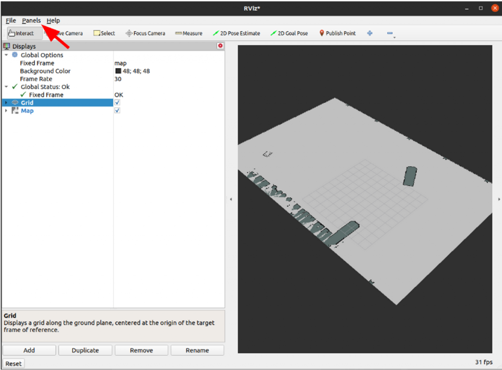

Rviz2 ekranından Add’e basıp By topic sekmesinden /map yazılı topic adını bulmamız gerekiyor.
Görsel 8. Rviz ile Harita Gösterimi

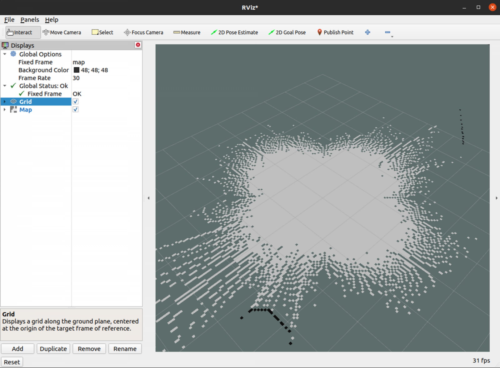

En son görüntümüzün onuncu görseldeki gibi olması gerekiyor.
SLAM
Onuncu fotoğrafta görüldüğü gibi SLAM algoritmamız belirli topicleri alıp çalışmaya başladı. Bu kısımdan sonrasında robotunuzu hareket ettirmeye başlayıp haritayı çıkartmaya başlayabilirsiniz.

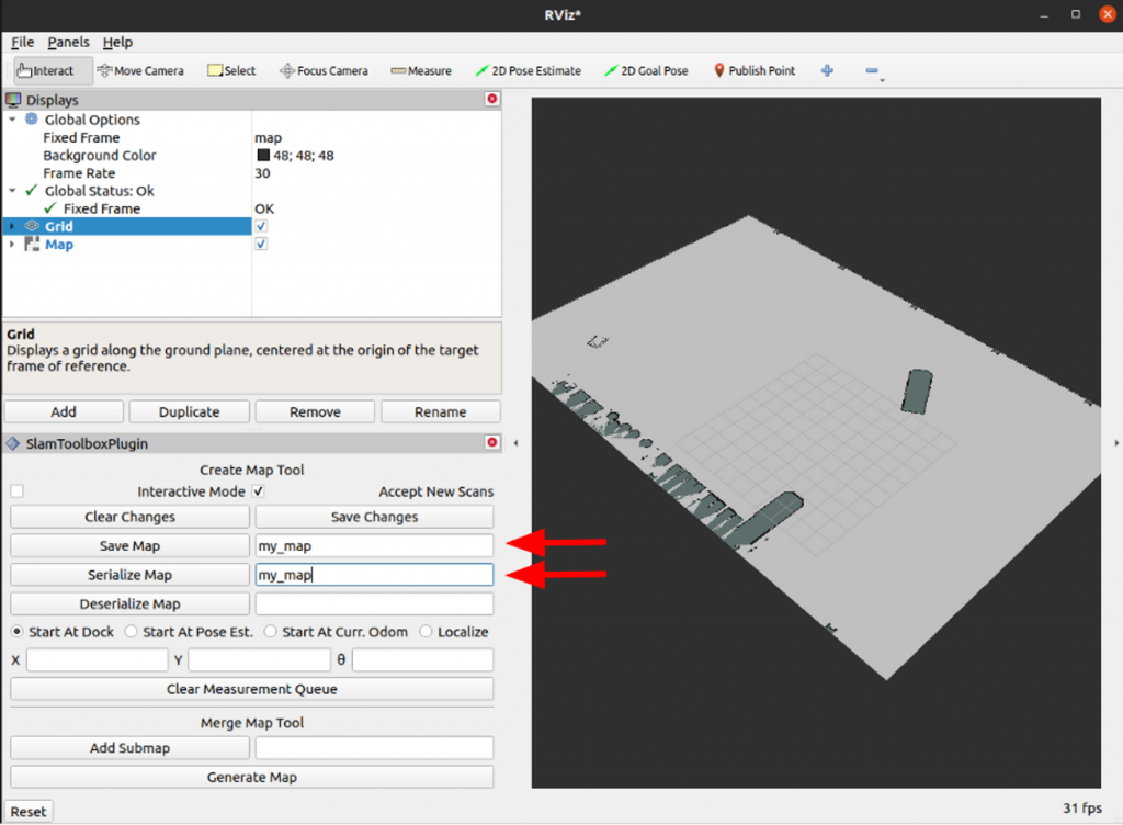

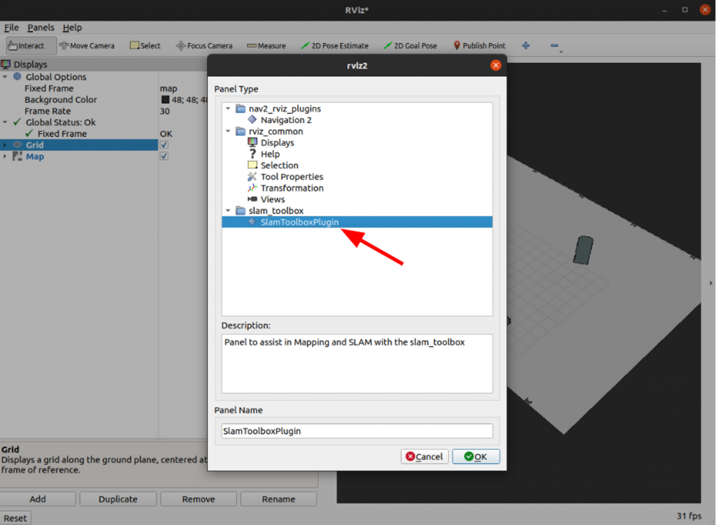

Haritanızı kaydetme panelini açmak için Panels sekmesinden Add New Panel’e tıklayıp SlamToolboxPlugin’e tıklamanız gerekiyor.
Görsel 9. Oluşturulan Haritanın Kaydedilmesi
Görsel 10. Oluşturulan Haritanın Kaydedilmesi
Çıkardığımız haritayı Save Map ve Serialize Map şeklinde kaydedeceğiz. Haritanın serileştirilmesi, haritanın daha kolay paylaşılması ve depolanması içindir. Bunun için bu alanların metin kısımlarına haritamız için belirlediğimiz adı yazıp Save Map ve Serialize Map tuşlarına basıyoruz.
Görsel 11. Oluşturulan Haritanın Kaydedilmesi
Bu kısımda kaydettiğiniz harita “~/scratch_ws“nin içine gelmiş olması gerekiyor.
