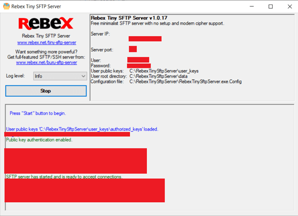

SFTP Sunucusu:​
Veriyi göndereceğimiz bir adet SFTP sunucusuna ihtiyacımız var. Bu yazıda örnek olarak RebexTiny SFTP Server’ı kullanacağız.
Start tuşuna basarak sunucumuzu çalıştırıyoruz.

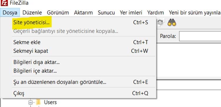

Sunucumuzdaki verileri kontrol etmek için FileZilla programını kuruyoruz. FileZilla ile SFTP sunucumuzu birbirine bağlamamız gerek. FileZilla’yı açıyoruz.
Dosya>Site Yöneticisi ekranına giriyoruz.
filezilla site yöneticisi
Karşımıza gelen ekrandan “Yeni Site” seçeneğine tıklıyoruz. Sol üstten yeni siteye isim veriyoruz. Sağ taraftan gerekli sunucu ayarlarını yapıyoruz ve bağlantı kur diyoruz.

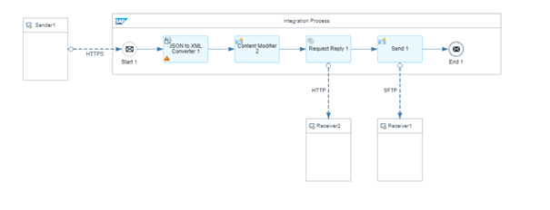

Iflow​
Amaç: API verisini Cloud Connector araclığı ile SFTP sunucusuna gönderen entegrasyon
Sender: SAP ERP , Finansal Sistemler vs.. (Client)
JSON to XML Converter: Gelen veriyi XML formatına çeviren fonksiyon
Content Modifier: Gelen mesajın içeriğini değiştiren veya özelleştiren fonksiyon
Request Reply: Client tarafından gelen istek için request-reply adımını tamamlayan fonksiyon.
Send: Gelen veriyi SFTP sunucusuna gönderen fonksiyondur.
Receiver: Entegrasyon akışında mesajların gönderileceği hedef sistemi veya uygulamayı tanımlayan fonksiyon.
iFlow

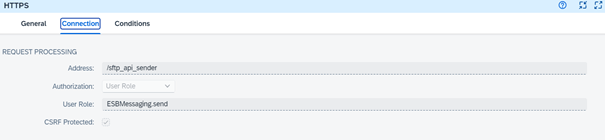

Adım 1: HTTPS Sender Adapter Yapılandırılması​
HTTPS: HTTPS adapter, dış sistemlerle güvenli bir şekilde iletişim kurmak için kullanılır. Bu adapter, SAP CPI'nin dış dünya ile HTTP(S) protokolü üzerinden veri alışverişi yapmasını sağlar.

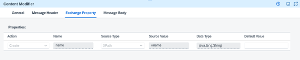

Adım 3: Content Modifier:​
Gelen mesajı özelleştirir. API’den istediğimiz veriyi çağırmak için gereken fonksiyonu ayarlıyoruz.
Content Modifier1

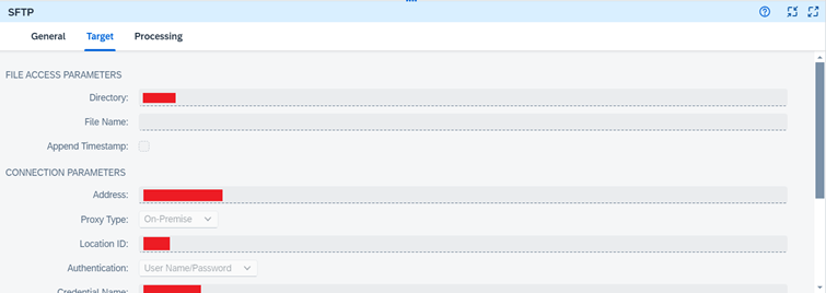

Adım 5: Send ve SFTP Receiver Yapılandırması:​
Send: Gelen veriyi SFTP sunucusuna gönderen ve kaydeden fonksiyondur.
SFTP Receiver Adapter: Dosya tabanlı veri transferlerini yönetmek için kullanılır. Bu adapter, SAP CPI'nin güvenli bir şekilde uzak bir SFTP sunucusuna dosya göndermesini sağlar.

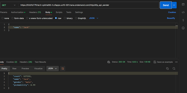

Adım 6: Postman​
Postman’den Iflow’u istediğimiz veri ile çağırıyoruz.
Postman'den iFlow'u çağırmak

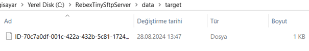

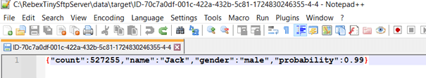

Adım 7: SFTP Sunucusu​
Veri SFTP sunucusuna başarılı bir şekilde kayıt oluyor.
SFTP Sunucusu
SFTP Sunucusuna Verinin Başarılı Kaydı
