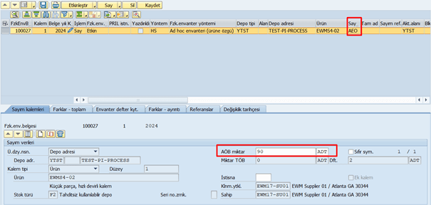

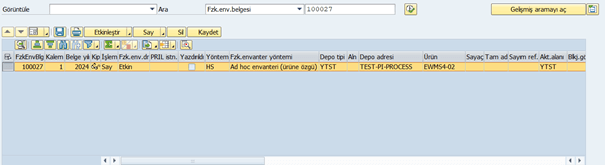

1. Sayım yapılacak depo adresindeki stoğu görüntüleyelim.
2. İlgili depo adresinde ürüne özgü sayım belgesi yaratalım.
3. İlgili uyarlamaları atadığımız AEO Kullanıcısı ile sayım işlemini başlatalım. Test süreci için sistemde 100 ADT olarak gördüğümüz EWMS4-02 ürününü 90 adet olarak sayalım. (Miktar bazında %10 fark)

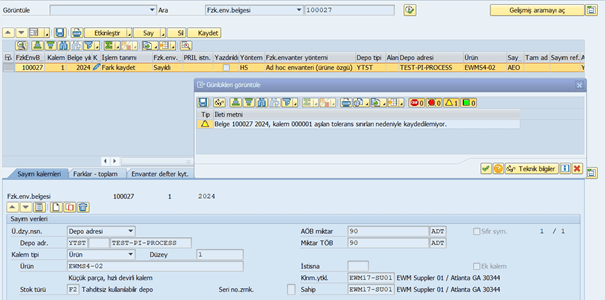

4. Sayım işlemini tamamlayıp fark kaydı yapmak istediğimizde, bu işlemi AEO kullanıcısı ile yaparsak sistem aşağıdaki hatayı verecek ve belgeyi kaydetmeyecektir.
