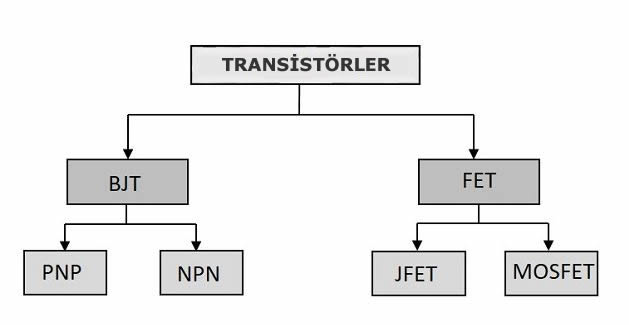

Transistörler, kullanımlarına göre bazı çeşitlerii bulunmaktadır. Transistörler, BJT ve FET transistörler olmak üzere 2’ye ayrılır. Transistörler için genel sınıflandırmayı şöyle yapabiliriz:
FET transistörleri, BJT transistörlere göre daha modern bir versiyondur. Öncelikle BJT transistörleri inceleyelim.

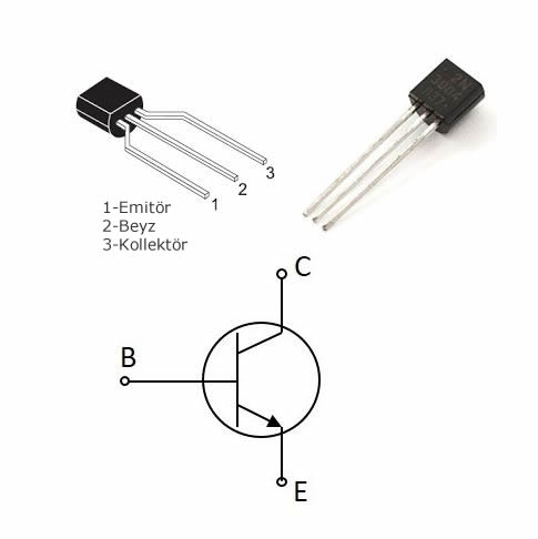

BJT (Bipolar Junction Transistor) Transistörü
Açılımı ‘Bipolar Junction Transistor’ olan BJT transistörlerin Türkçe karşılığı ‘Bipolar Bağlantı Transistörü’dür. Yapısında iki PN bağlantısı bulunur. BJT Transistörleri, bilinen standart transistörlerdir. NPN ve PNP olmak üzere iki farklı konfigürasyona sahiptir. Aşağıdaki görsel, standart bir BJT transistörüdür.
NPN transistöründe, iki n-tipi malzeme arasına bir p-tipi malzeme yerleştirilir. PNP transistöründe ise, iki p-tipi malzeme arasına n-tipi bir malzeme yerleştirilerek yapılır. BJT’ler akım kontrollü transistörlerdir. BJT transistörlerin yapısı ile ilgili detaylı bilgiye, önceki yazımızda yer vermiştik.

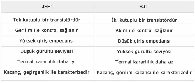

FET Transistörlerin Avantajları
Bir FET transistörü, BJT transistörüne tercih etme birkaç avantajı bulunmaktadır. FET transistörü ile BJT transistörünü şu şekilde kıyaslayabiliriz:

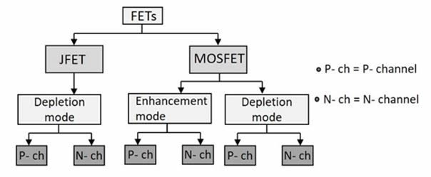

FET Transistör Türleri
İki çeşit FET transistörü olduğunu daha önce belirtmiştik. Bunlar JFET ve MOSFET idi. Aşağıdaki görselde JFET ve MOSFET transistörlerinin kendi içerisinde çeşitleri şöyledir:

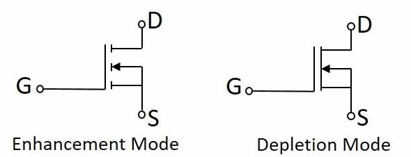

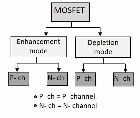

MOSFET Çeşitleri ve Sembolleri
Yapıda yer alan malzemelerin türüne ve işlem türüne bağlı olarak, MOSFET’ler aşağıdaki şekilde sınıflandırılır:

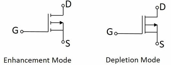

Şimdi MOSFET transistörlerinin sembollerine bakalım. N-kanallı MOSFET’ler kısaca NMOS olarak adlandırılır. N-kanal MOSFET için semboller şöyledir:
P-kanallı MOSFET’ler kısaca PMOS olarak adlandırılır. P-kanal MOSFET için semboller şöyledir:

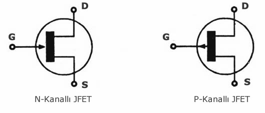

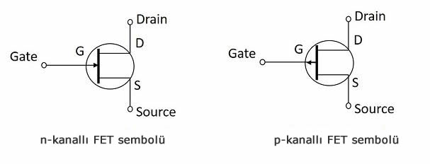

JFET Çeşitleri ve Sembolleri
JFET transistörleri N-kanallı JFET ve P-kanallı JFET olmak üzere 2 çeşitten oluşur. Bu JFET’lerin sembolleri şöyledir:
