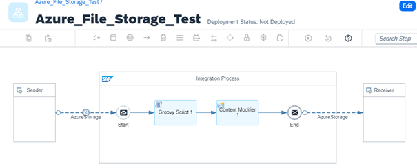

SAP Integration Suite’de Azure Adapter Örneği:
Amaç: Bir veriyi dinamik bir şekilde A dosyasından B dosyasına aktarıcaz.
Sender: Finansal Sistemler, SAP ERP , vs.. (Client)
Groovy Script: Entegrasyon sürecini özelleştirmek için yazılan JavaScript Groovy kütüphanesi ile yazılan kod
Content Modifier: Gelen mesajın içeriğini değiştiren veya özelleştiren fonksiyon
Receiver: Entegrasyon akışında mesajların gönderileceği hedef sistemi veya uygulamayı tanımlayan fonksiyon.

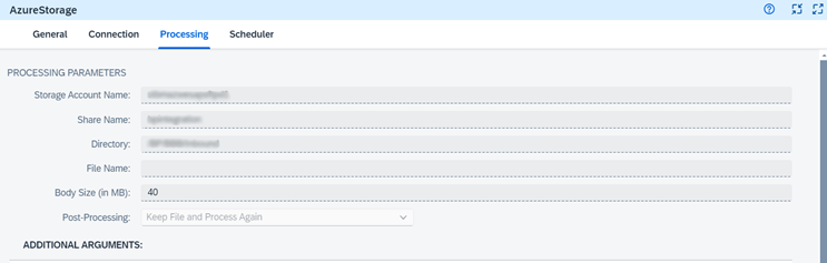

Adım 1: Azure Sender Adapter Yapılandırılması:
İşlem yapacağımız Azure Storage Explorer’a bağlanıyoruz ve işlem yapacağımız dosya kaynağı için gerekli ayarlamaları yapıyoruz.

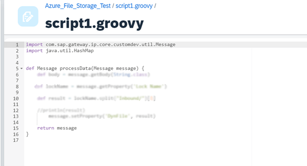

Adım 2: Groovy Script:
Veriyi dinamik bir şekilde aktarıcak
’i yazıyoruz.

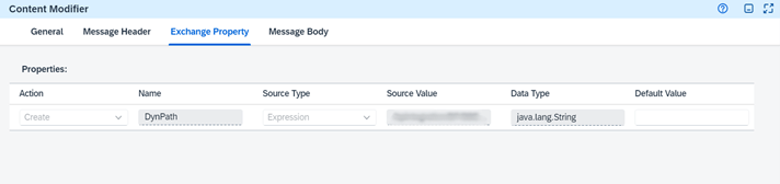

Adım 3: Content Modifier:
Veriyi özelleştirerek dinamik bir şekilde aktarılması için gereken ayarlamaları yapıyoruz.
Adım 4: Azure Receiver Adapter Yapılandırılması:
Verinin kayıt olacağı dosya yolunu ve bu süreçte gerçekleşecek birkaç süreci ayarlıyoruz.

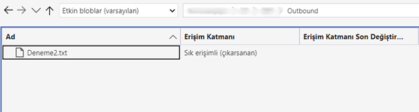

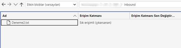

Sonuç:
Inbound klasöründeki veri dinamik bir şekilde Outbound klasörüne aktarılıyor.
