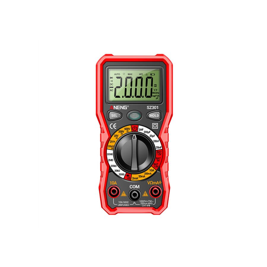

Avometre Nasıl Kullanılır?​
Avometre Nasıl Kullanılır? sorusu yeni başlayan kullanıcılar için her zaman önem taşır ve cihazdan maksimum verim almak isteyenlerin akıllarında oluşan temel sorulardan biridir. Avometre, elektrik devrelerinde farklı büyüklükleri ölçme imkanı sunduğu için doğru kullanım adımlarını öğrenmek, hem cihazdan doğru sonuç alınması hem de güvenliğin sağlanması açısından gereklidir. İlk olarak, her cihazın üreticisinin sunduğu kullanım kılavuzu dikkatle okunmalı; çünkü markadan markaya küçük farklılıklar bulunabilir.
Pratik olarak Avometre Kullanımı için ilk adım, cihazın fonksiyon seçici döner anahtarının doğru pozisyona çevrilmesidir. Bu anahtar sayesinde hangi elektriksel büyüklüğün ölçüleceği (gerilim, akım ya da direnç gibi) net bir biçimde belirlenir. Ölçüm yapılacak elektriksel büyüklüğe göre uygun kademeyi seçmek gerekir. Yanlış kademe seçimi cihazda zarar riski oluşturabilir. Özellikle ilk ölçümlerde, daha güvenli olması açısından ölçüm aralığının en yüksekte başlatılması tavsiye edilir.
  • Fonksiyon seçici ile doğru ölçüm modu (V, A, Ω) seçilir.
  • Doğru ölçüm aralığı (kademe) belirlenir. Cihazın zarar görmemesi için yüksek kademede başlanılır.
  • Kırmızı ve siyah renkli prob uçları cihazdaki uygun girişlere (genellikle “COM” ve “VΩmA”) takılır.
  • Prob uçları ölçümü yapılacak devreye ya paralel (gerilim ve direnç için) ya da seri (akım için) şekilde bağlanır.
  • Cihaz aktifken ve devre enerjili ise dikkatli olunmalıdır, kısa devre ve elektrik çarpması riski her zaman vardır.
  • Ekranda beliren (veya analoglarda ibrede gösterilen) değer dikkatlice not edilir.
avometre_kullanimi.avif
Ek olarak, Avometre Kullanımı sırasında cihazın prob uçlarının sağlam ve temiz olduğundan, soketlere tam yerleştiğinden emin olunmalıdır. Kabloların yıpranmış veya hasar görmüş olup olmadığı kontrol edilmelidir. Ölçüm bittikten sonra prob uçlarını yerinden çıkarmak, cihazın ömrünü uzatır ve güvenliği artırır. Avometrenin pili bitmişse veya ekranında zayıf gösterge varsa, pilin değiştirilmesi gerekir. Ölçüm yapılmayan zamanlarda cihaz doğru şekilde muhafaza edilmeli ve pilleri gereksiz tüketimin önüne geçmek için cihaz dışına çıkarılmalıdır. Bu nedenle, Avometre Nasıl Kullanılır? sorusuna yanıt arayanların dikkatli ve sistematik bir şekilde bu adımları alışkanlık hâline getirmesi gereklidir.
