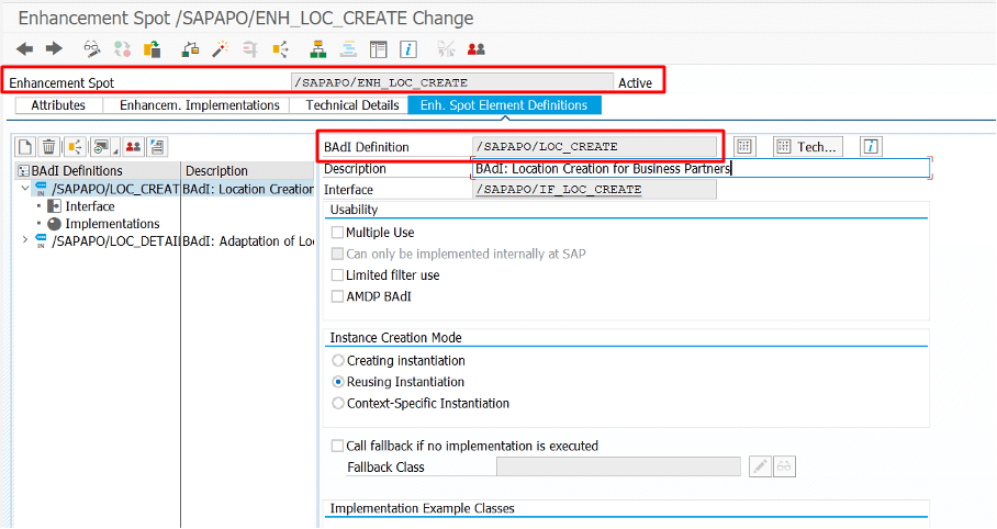

BADI Adı:​
/SAPAPO/LOC_CREATE
Enhancement Spot:​
/SAPAPO/ENH_LOC_CREATE
Ana Metod:​

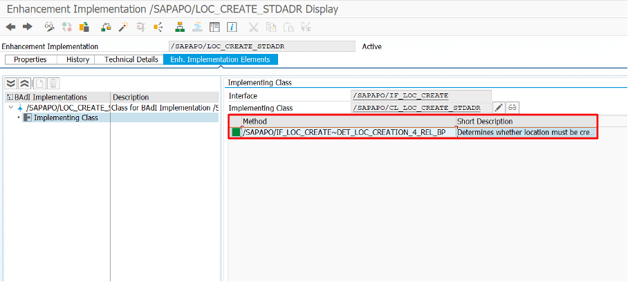

/SAPAPO/IF_LOC_CREATE~DET_LOC_CREATION_4_REL_BP
SE18 Ekranı İlgili BADI ve Enhancement Spot
SE18 Ekranı İlgili BADI ve Enhancement Spot​
Eğer istenirse BADI kopyalanarak içindeki methoda kod yazılıp sürece dayalı ihtiyaçlar için kod yazılabilir.
SE18 Ekranı İlgili BADI’nin Metodu
SE18 Ekranı İlgili BADI’nin Metodu​

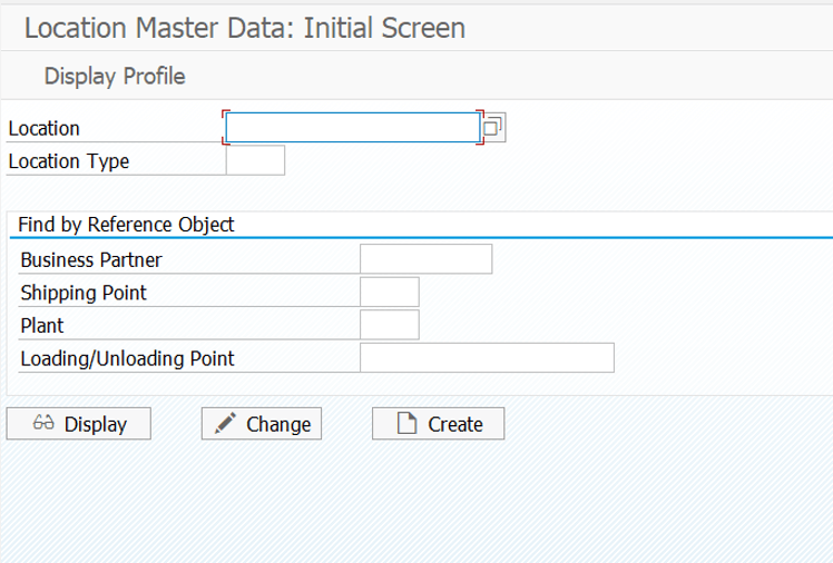

/SCMTMS/LOC3 Ekranı
/SCMTMS/LOC3 Ekranı​
