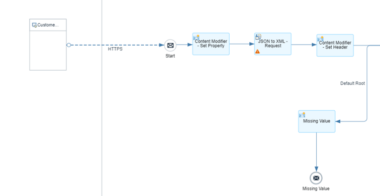

HTTPS Adapter​
İstediğimiz süreci çağırmak için gereken HTTPS ayarlarını yapan fonksiyon.
Content Modifier​
Gelen veriyi istenilen formata dönüştüren ve özelleştiren fonksiyon.
JSON to XML​
Gelen JSON verisini XML’e çeviren fonksiyon.
Default Root​
Router eğer gerekliyi veriyi çağırmaz ise her zaman gideceği default bir route’a ihtiyaç duyar. Örnek olarak bu Default Route istenilen süreci bulamayınca otomatik olarak hata mesajı veren bir fonksiyondur.

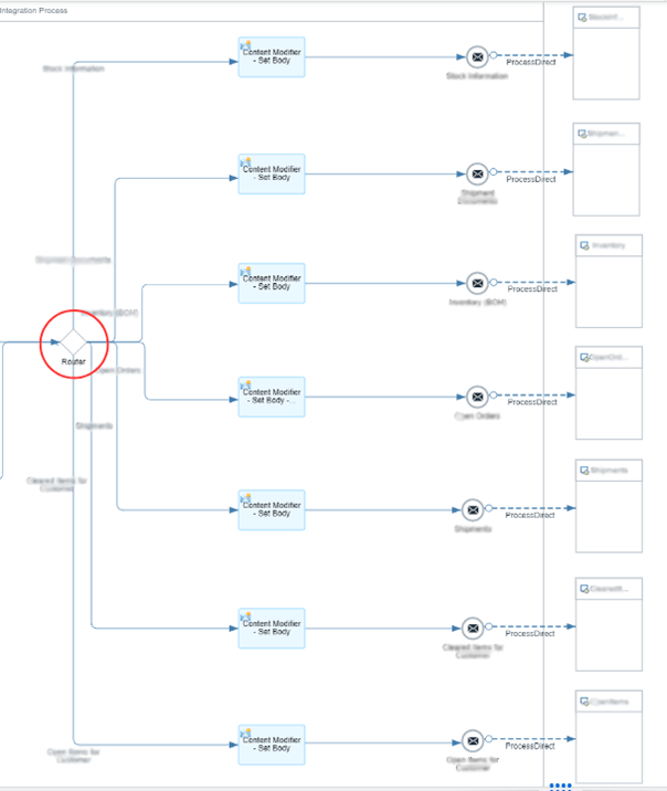

router in sap integration suite
Router​
Router fonksiyonu, çalışma anında mesajları belirlenen koşullara göre farklı alıcılara veya arayüzlere yönlendirmektedir. Yukardaki görselde görüldüğü gibi, Router sayesinde yedi farklı sürece bağlanmak mümkündür.

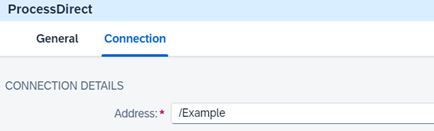

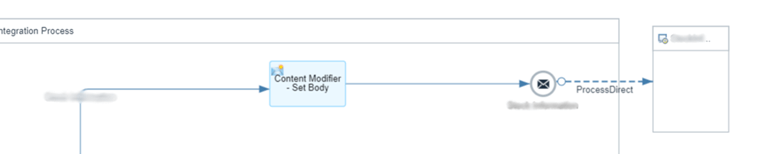

Process Direct Receiver
Process Direct Receiver​
Process Direct Receiver, diğer entegrasyon akışlarına veri gönderip almayı sağlayan bir fonksiyondur. Bu adımda, bağlanmak istediğiniz iflow’un adresi girilmelidir.
processdirect connection details
