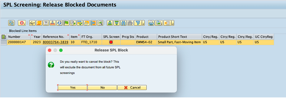

Blok durumunda olan belgeyi 'Manually Release Blocked Documents' ekranına girerek manuel olarak onaylayabiliyoruz ve bu sayede kontrolü onaylayarak teslimat yaratırken karşılaştığımız sorunu ortadan kaldırıyoruz.

--> SAP Global Trade Services ekranına gidiyoruz.
ERP-EWM numaralarını referans numara alanına girip ekranı çalıştırdığımızda ilgili belgenin SPL Kontolünün yapılması gerektiğini 'SPL Screen' alanında ki bloke statüsünden görebilmekteyiz.

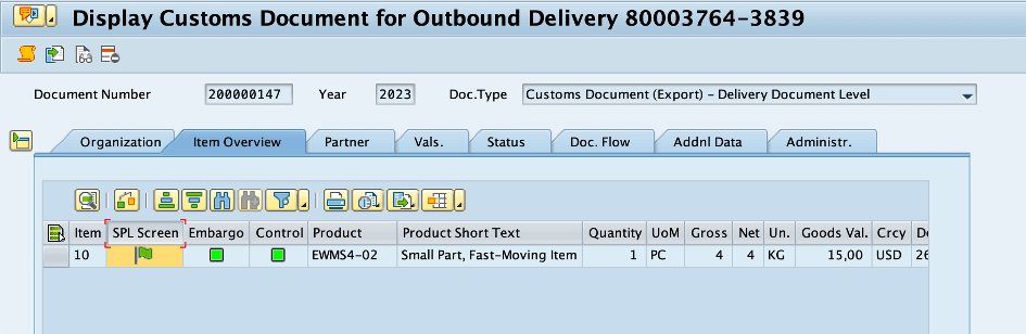

İlgili belgenin manuel olarak onaylaması sonrasında belge üzerinde GTS kontrollerinin tamamlandığını 'SPL Screen, Embargo ve Control' alanlarından görebilmekteyiz. İlgili alanlar onaylanmış statüde olup GTS kontrolleri tamamlanmıştır.

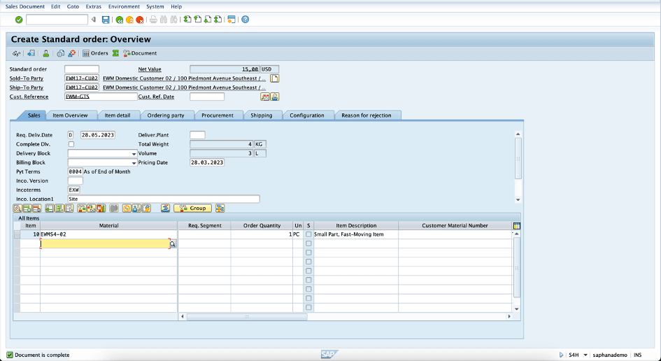

TCODE : VA01 --> Satış siparişinin yaratılması
Sales Order 4310

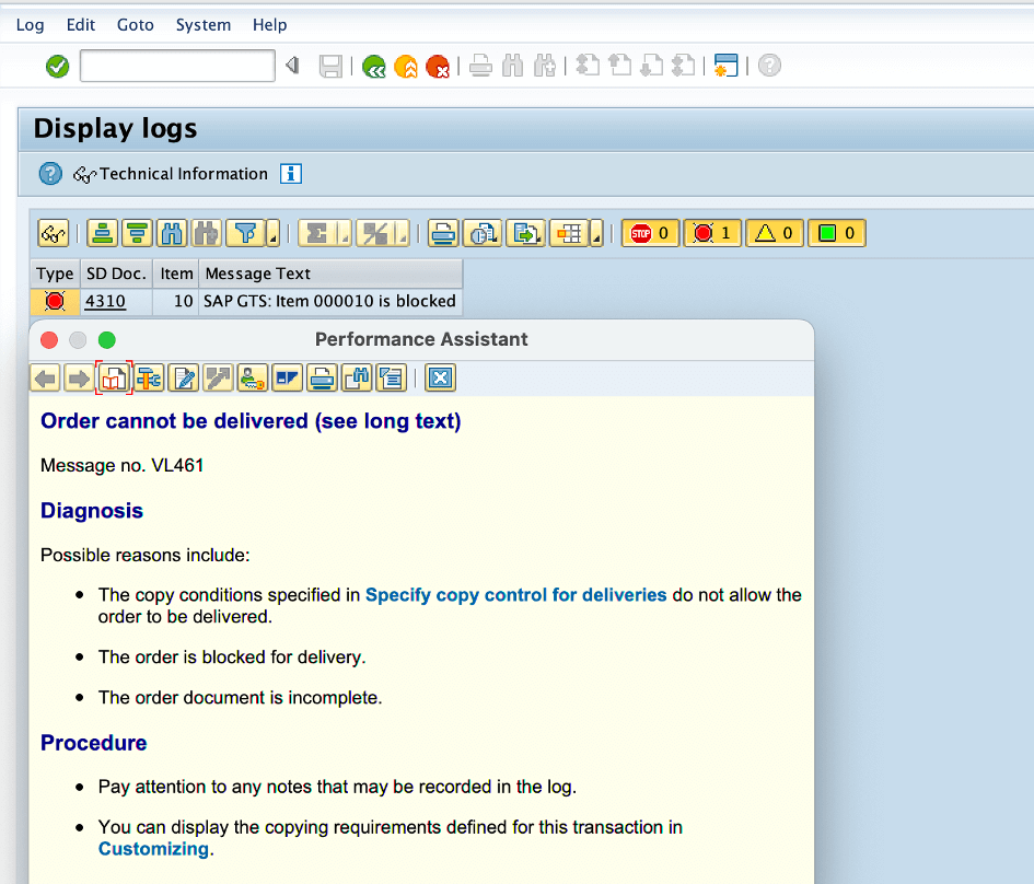

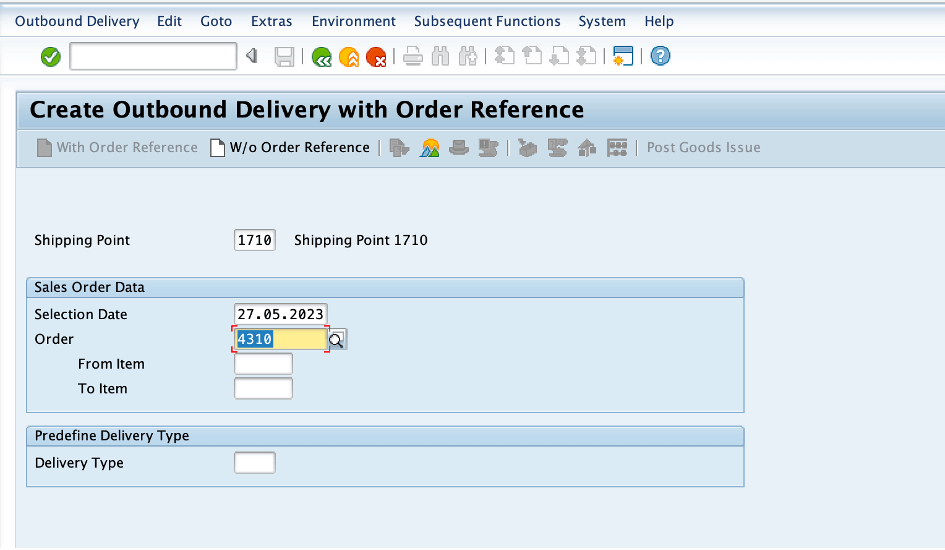

- Yaratmış olduğumuz satış siparişi sonrası teslimat yaratmak istediğimiz zaman gönderilen teslimat yaratamamaktayız. Bunun sebebi satış siparişi sonra SPL kontrolünün yapılmamasıdır. İlgili Kontrol yapıldıktan sonra gönderilen teslimat yaratabilmekteyiz.

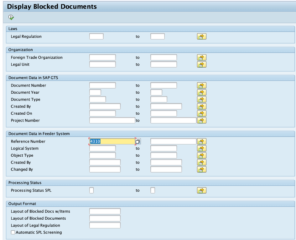

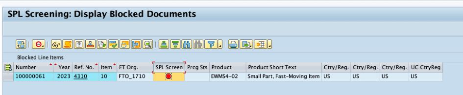

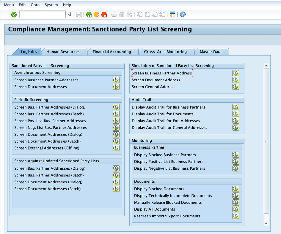

- SAP Global Trade Services ekranına gidiyoruz.

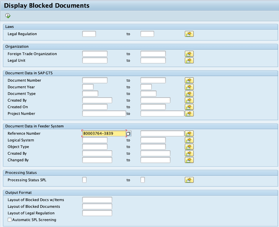

- GTS ekranında 'Display Blocked Documents' butonuna basıyoruz.
- Satış Siparişimiz sonrasında SPL kontrolü yapılmadığı için gönderilen teslimat yaratamamıştık. İlgili satış siparişini referans numarasına girip ekranı çalıştırdığımızda, ilgili satış siparişinin hangi konuda kontrole takıldığını görebiliyoruz.

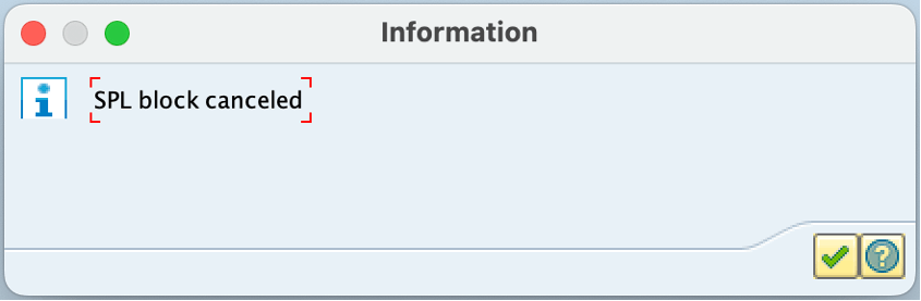

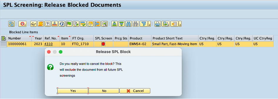

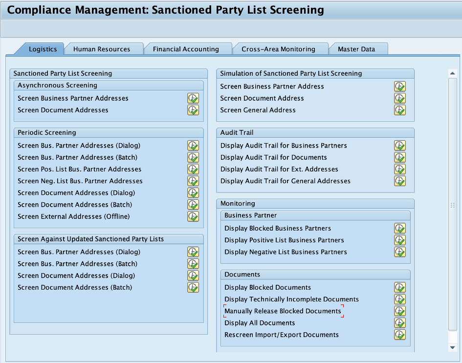

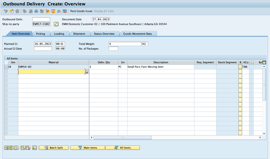

TCODE : VL01N

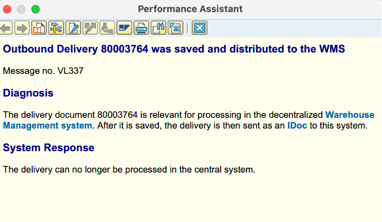

Outbound Delivery 80003764
SPL kontrolü onayını verdikten sonra ERP gönderilen teslimatı yaratıyoruz ve belge EWM e dağıtılmış oluyor.

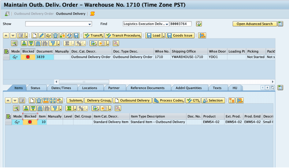

TCODE : /SCWM/PRDO
EWM e dağıtılmış olan teslimatımız 'blok statü' olarak gelmektedir. İlgili teslimat için işlemlerimizi(toplama ve mal çıkışı) tamamlamamız için tekrardan SPL kontrollerini yapıp manuel olarak onaylamamız gerekmektedir.

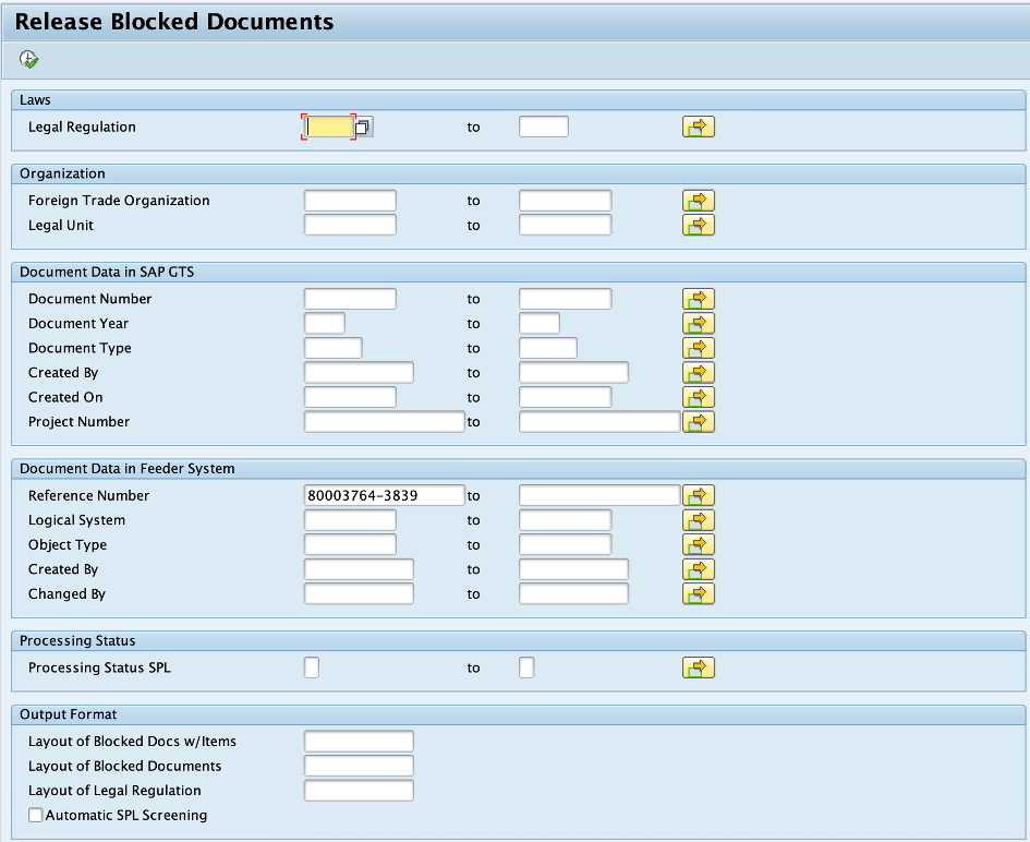

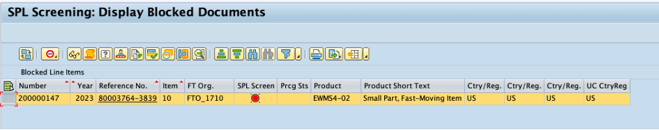

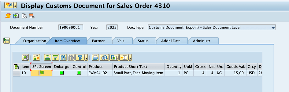

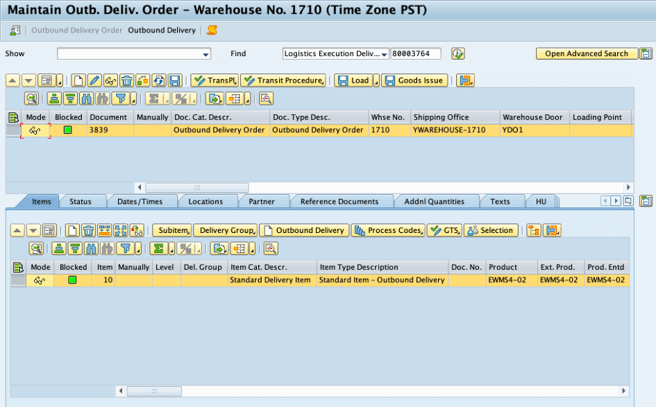

TCODE : /SCWM/PRDO
GTS kontrolleri sonrasında EWM teslimatımızdaki bloke sorunu ortadan kalkmıştır. Bloke sorununun ortadan kalması sonrasında EWM süreçlerimize göre toplama depo görevlerinin tamamlanması ve sonrasında mal çıkış ile birlikte süreci tamamlıyoruz.
