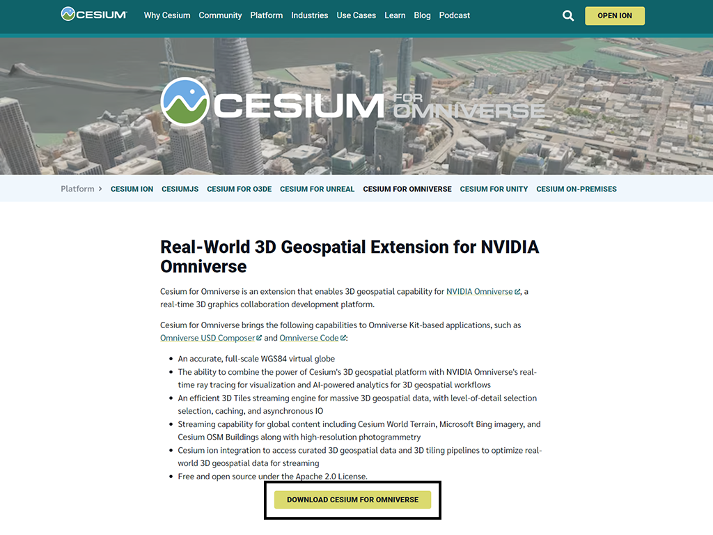

tıkladığınızda karşınıza çıkan sayfada “DOWNLOAD CESIUM FOR OMNIVERSE” butonuna tıklayın. Kullandığınız işletim sistemine uygun indirme dosyasını seçin. Biz Windows kullandığımız için Windows’a uygun yükleme dosyasını seçtik.

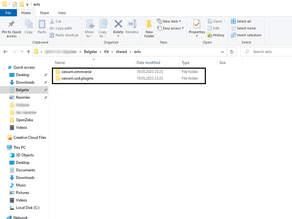

2- İndirdiğiniz dosyanın içindekileri, bilgisayarınız belgeler klasöründe bulunan “/Kit/Shared/exts” adresine çıkarın.

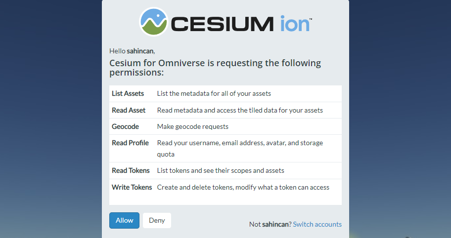

4- Cesium ion’a kayıt olup Allow butonuna tıkladığınızda, 5. adımda göreceğiniz gibi Create uygulaması Cesium sekmesinde kullanabileceğimiz özellikler gözükecek.
