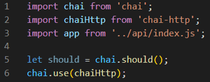

Kod kısmında ilk olarak yukarıda bahsedildiği üzere HTTP sorgularını doğrulayacak olan chai ve chaiHttp kütüphaneleri dahil edilir. Ardından HTTP istekleri atarken kullanmak için server kodunun yazılı olduğu index dosyası dahil edilir. Yazım kolaylığı sağlamak amacıyla chai assertion'ı olan should, değişkene atanarak kullanıma hazır hale getirilir. Son olarak HTTP isteklerini gerçekleştirebilmek adına chai'nin chaiHttp kütüphanesini kullanması sağlanır.

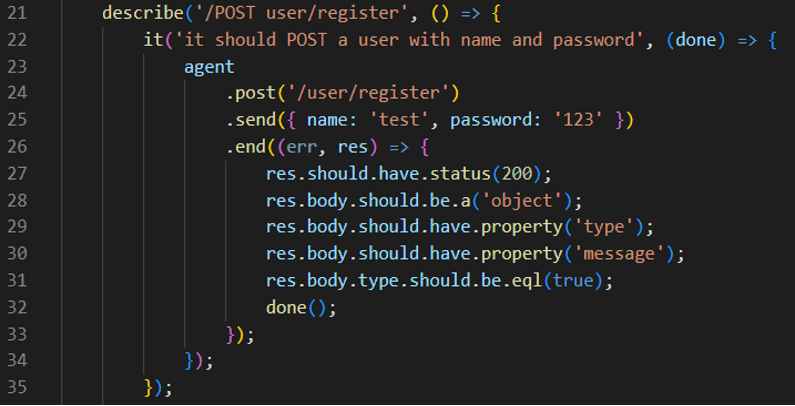

Kayıt işlemi için yapılan bu teste describe() fonskiyonu ile başlanır. Ardından it fonksiyonu fonksiyonun işlevi ve geri dönüş değeri belirtilerek kullanılır. Daha sonra beforeEach içerisinde tanımlanan agent ile API içerisinde belirlenen adrese post isteği atılır ve gerekli alanlar .send() fonksiyonu ile gönderilir. .end() içerisindeyse geri dönüş değerinin isterlerimizi karşılayıp karşılamadığı kontrol edilir. Örnekte response değerinin statüsünün 200 olması, dönen değerin br obje tipinde olması, type ve message adında iki property bulundurması ve type'ın true değerine sahip olması beklenmektedir.

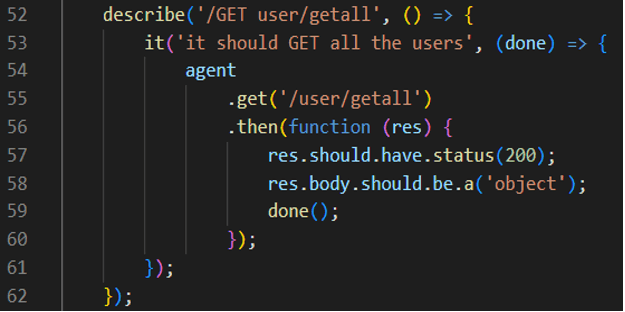

Get isteği içinde benzer şekilde adımlar uygulanmış ve dönüş değerinin statüsü ve obje olup olmadığı test edilmiştir.

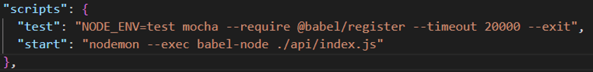

Testimizi yürütürken her seferinde komut satırına uzun uzadıya argümanları ve ayarları yazmak yerine package.json dosyası içerisine script alanı altına test değişkeni eklenerek örnekteki gibi başta test ortamı belirtilerek mocha çerçevesi ile testin çalıştırılması gerektiği belirtilir ve npm test komutu ile kolayca ulaşılabilir.

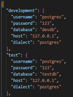

Öncelikle oluşturulan yeni veri tabanı için config.json dosyası içerisine test objesi eklenir ve yeni veri tabanı için gerekli giriş bilgileri belirtilir.

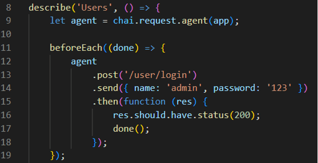

Örneğimizde testler User modeli ve işlevleri için yapılacağından ilk olarak describe() fonksiyonu olarak bir Users alanı tanımlanır ve oturum yahut çerez kullanımı için bu alan içerisinde agent tanımlanır.
bahsedildiği üzere bu sayede oturum kapanmadan isteklere devam edilebilir. Ardından beforeEach() hook'u içerisinde server'a giriş isteği atılır. Bu işlem esnasında veri tabanında kaydı bulunan bir kullanıcı adı ve şifre gönderilir. Bu sayede başarılı bir şekilde giriş işlemi gerçekleştirilir ve bu sayede oturumumuz başlamış olur. Should assertion'ı ile 200 değerinin döndüğüne emin olup done() komutu ile bu işlemi sonlandırırız. Bu sayede beforeEach() içerisinde her testten önce giriş yapılarak oturum başlatılmış olur ve diğer işlevlere erişim sağlanır.

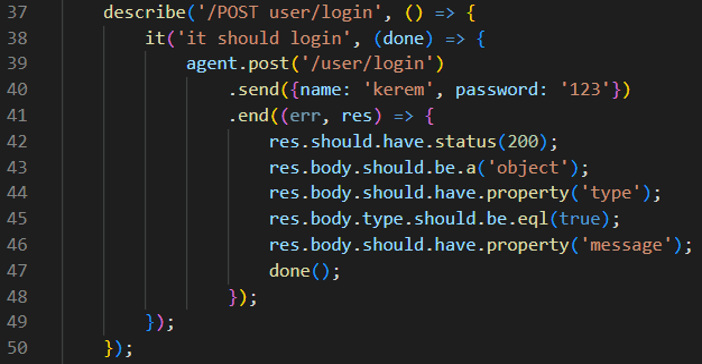

Kayıt işlemine benzer şekilde login işlemi için de test yazılmış ve aynı şema kullanılmıştır. BeforeEach metodu içerisinde kullanılan kullanıcıdan farklı bir kullanıcı ile test yapılmış bu sayede isterler daha sağlıklı bir şekilde karşılaştırılmıştır.

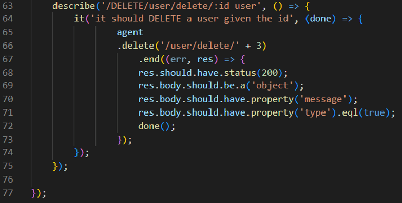

Son olarak delete isteği için de benzer şekilde adımlar uygulanmış ve silinecek kullanıcı id'si parametre olarak istek içerisine dahil edilmiştir. Örnekte bu id manuel olarak verilmiştir. İsteğe bağlı olarak farklı yöntemler uygulanabilir.

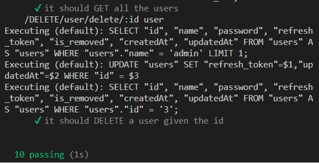

Test yürütüldüğü takdirde beklenen çıktı aşağıda gösterilen şekildedir.

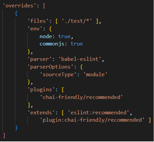

Geliştirme yaparken eslint kullanılıyorsa varsayılan ayarlar chai assertionları ile uygun çalışmayabilir. Bu durumda aşağıda belirtilen komut yardımıyla eslint-plugin-chai-friendly paketi indirilir.
.eslintrc.js dosyası içerisine overrides alanı açılarak test dosyalarında kullanmak üzere gerekli konfigürasyonlar eklenebilir.
