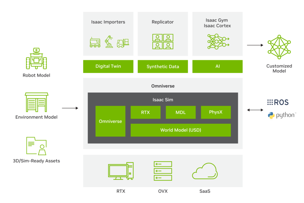

NVIDIA Isaac Sim​
bir platformu olan
, robotik ve bilgisayar görüş algoritmalarını test etmek için foto-gerçekçi, fiziksel olarak uygun bir sanal ortam sağlar. Simülasyon ortamı, fiziksel donanıma zarar verme riski olmadan performans için ince ayarları yapmanıza imkan sağlar. Simülasyon ortamı ayrıca oldukça özelleştirilebilir olduğundan bu da geniş bir yelpazede senaryoları ve kullanım durumlarını test etmek için ideal hale getirir.
NVIDIA Isaac Sim kullanarak daha akıllı ve gelişmiş robotlar oluşturabilirsiniz. Platform, robotların karmaşık görevleri gerçekleştirmesini sağlayan kompleks algoritmalar oluşturmanıza yardımcı olacak araçlar ve teknolojiler sunar. NVIDIA Isaac Sim,
ve
kullanarak ortamları ve robot modellerini Evrensel Sahne Tanımı (USD) ortamlar ve robot modelleri ile kolayca işbirliği yapabilir, bunları paylaşabilir ve içe aktarabilir. Isaac ROS, Python desteği, robot ve ortam modellerini içe aktarma eklentileri, robotik simülasyonlara daha verimli ve etkili bir yaklaşım sağlar.
NVIDIA Isaac Sim stack
NVIDIA Isaac Sim’i ROS/ROS2 veya Python ile kullanabilirsiniz. Isaac Sim ortamında Isaac Gym veya Isaac Cortexi kullanabilir, sentetik veri üretebilir veya dijital ikiz çalışmalarınızda kullanabilirsiniz. NVIDIA Isaac Sim, Omniverse ve Python 3.7 ile sorunsuz bir şekilde çalışması için roscpp ile özelleştirilmiş bir ROS Noetic sürümünü dahili olarak kullanır. Bu sürüm ROS Melodic ile uyumludur.
NVIDIA Isaac Sim şu anda ROS 2 köprüsü için ROS 2 Foxy ve Humble’ı desteklemektedir. ROS 2 için Ubuntu 20.04 kullanmanızı öneririz.

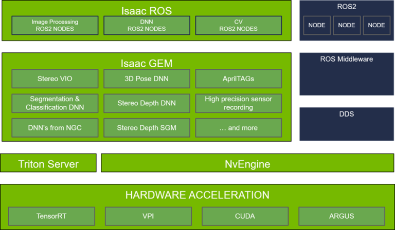

Isaac ROS ve Yazılım Katmanları
Isaac GEMs, robotik topluluğu için piyasaya sürülen ve NVIDIA Jetson platformunun bir parçası olan
hızlandırmalı ROS 2 paketlerinden oluşan bir settir. Isaac ROS, algılama ve yapay zeka için bir dizi paketin yanı sıra ROS için NVIDIA Isaac Transport (NITROS) olarak bilinen eksiksiz pipeline sunar. Paketler,
ve Jetson platformu için görüntü işleme ve bilgisayar görüşü işlevleri için optimize edilmiştir.

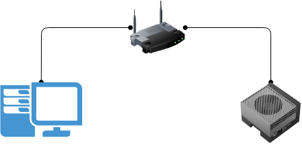

NVIDIA Jetson modülü ve bilgisayar gibi cihazlar arasında büyük miktarda veri aktarırken Wi-Fi yerine kablolu Ethernet bağlantısı kullanmak genellikle tercih edilir. Bunun nedeni, Ethernet bağlantılarının daha hızlı ve daha güvenilir veri aktarım hızları sunmasıdır; bu da özellikle gerçek zamanlı veri işleme ve makine öğrenimi görevleri için önemli olabilir. Jetson modülü ile bilgisayarınız arasında bir Ethernet bağlantısı kurmak için aşağıdaki adımları izleyin:
Jetson modülü ve bilgisayarınız arasında bir Ethernet bağlantısı kurmak için şu adımları izleyin:
– Boş Ethernet portlarına sahip bir Ethernet kablosu ve bir router alın.
– Kablonun bir ucunu cihazın Ethernet portuna takın.
– Kablonun diğer ucunu router’ın herhangi bir boş Ethernet portuna takın.
– Cihazı açın ve tamamen başlamasını bekleyin.
– Ethernet bağlantısının çalıştığını, Ethernet simgesine bakarak veya ifconfig veya ipconfig gibi bir ağ teşhis aracı kullanarak kontrol edin.

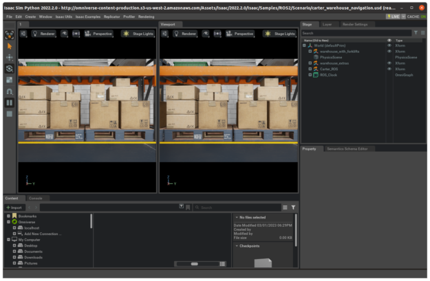

İlk adımda, iş istasyonunuzda NVIDIA Isaac Sim’i çalıştırın. ‘./isaac_ros.sh’ scripti, Carter robotu ile bir demo çalıştırır.
Carter 1.0, Segway’den diferansiyel taban, 3D taramaları için bir Velodyne P16, ZED kamera, IMU ve Jetson modülünden oluşan robotik bir platformdur. Özel montaj parçaları ile birlikte, bu NVIDIA Isaac navigasyon yığını için güçlü ve sağlam bir deneme platformu oluşturur. Simülasyon başladığında, NVIDIA Isaac Sim’den stereo kamera görüntülerini görürsünüz. Robot, iki kamera kullanarak NVIDIA Jetson modülünüzde çalışan Isaac ROS’tan gelen girdileri almaya hazırdır.
Carter’ın NVIDIA Isaac Sim’deki kamera görüntüleri

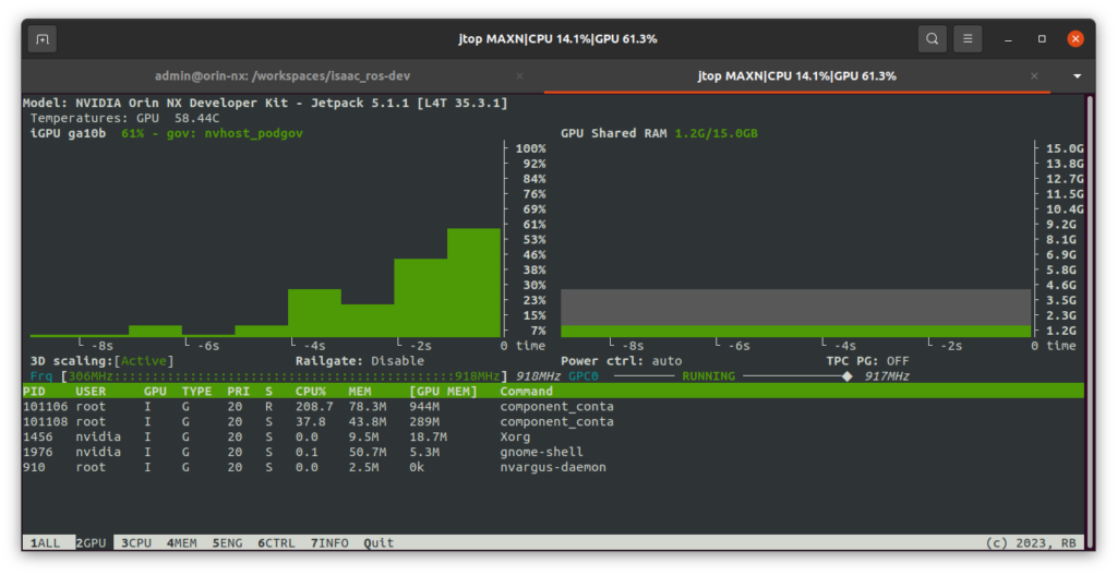

Isaac ROS VSLAM ve nvblox
Isaac ROS VSLAM ve nvblox çalışırkenki kaynak kullanımı

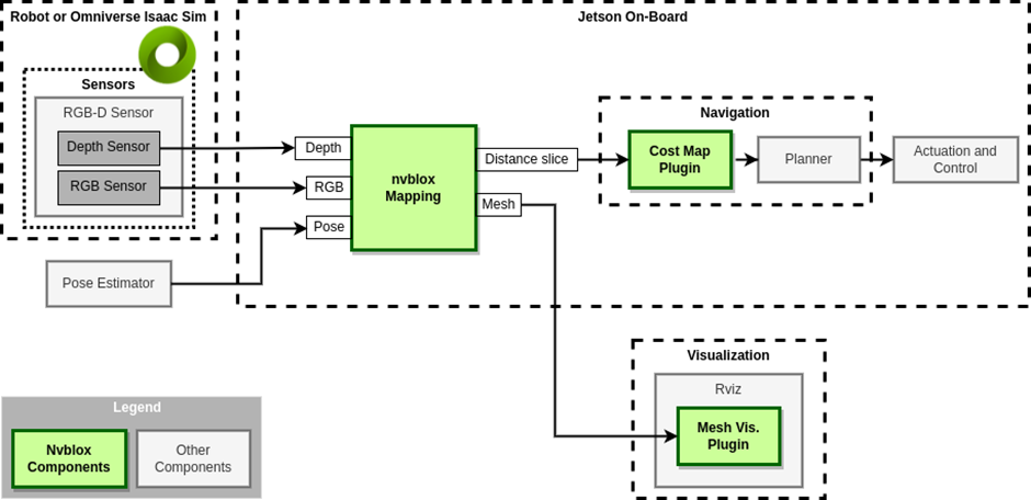

Isaac ROS NVblox​
NVblox paketi, sensörleri kullanarak gerçek zamanlı olarak bir robotun çevresindeki ortamın 3D modelini oluşturmaya yardımcı olur. Bu model, robotların oluşturlan ilerleme istikametlerinde herhangi bir engel çarpmadan ilerlemesi için kullanılır. Paket, gerçek zamanlı performans için NVIDIA CUDA teknolojisini kullanır. Bu repo, nvblox kütüphanesi için ROS 2 entegrasyonunu içerir.
Isaac ROS NVblox Akışı

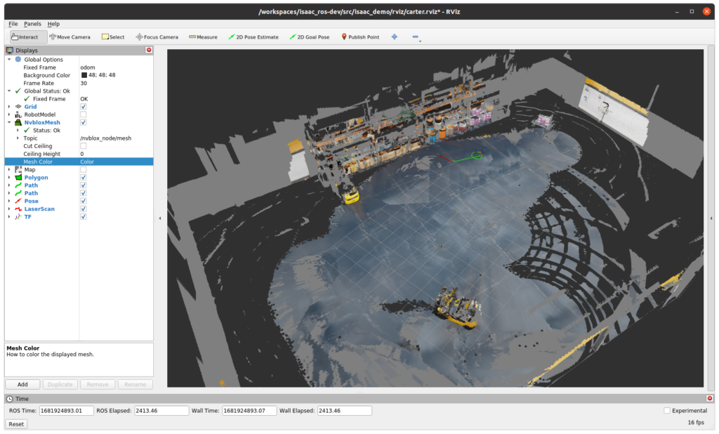

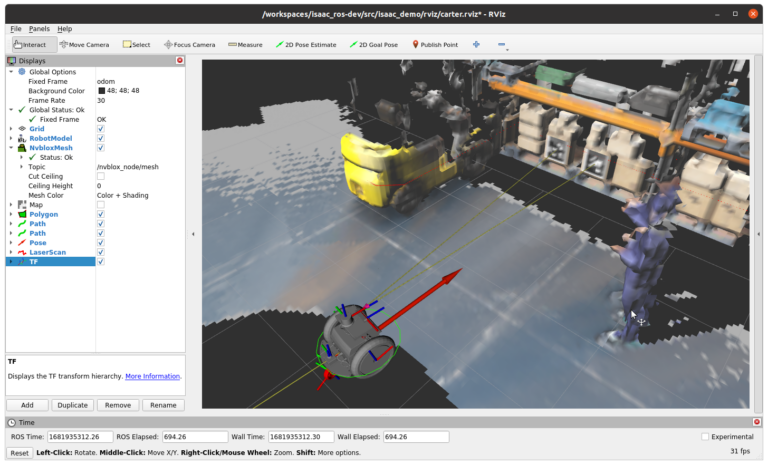

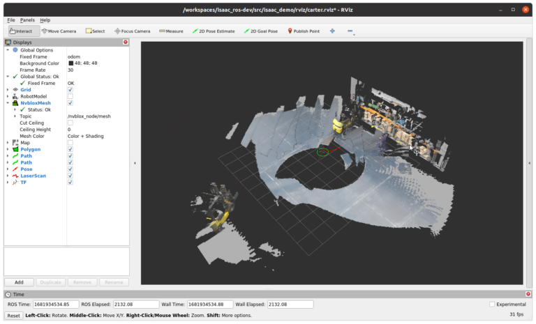

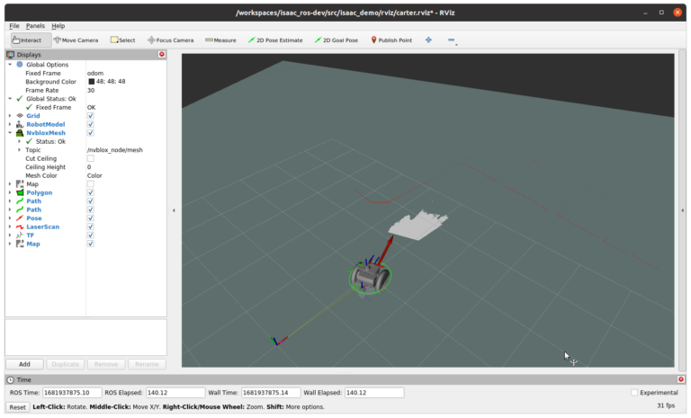

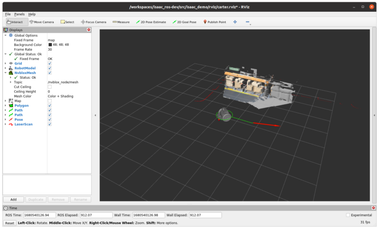

Carter’ı rviz’den Kullanın​
Rviz hazır olduğunda ve her şey çalıştığında, rviz alttaki çıktıyı gösterir. Yukarıdaki görsel, Carter’ın haritanın merkezinde olduğunu ve bloklar üzerinde olduğunu gösterir. Aşağıdaki videoda, rviz’i kullanarak robotunuzu tüm ortamlarda sürüp Nvblox’tan oluşturulan haritayı görebilirsiniz.
rviz üzerinden Isaac ROS VSLAM ve Isaac ROS Nvblox ile haritalama

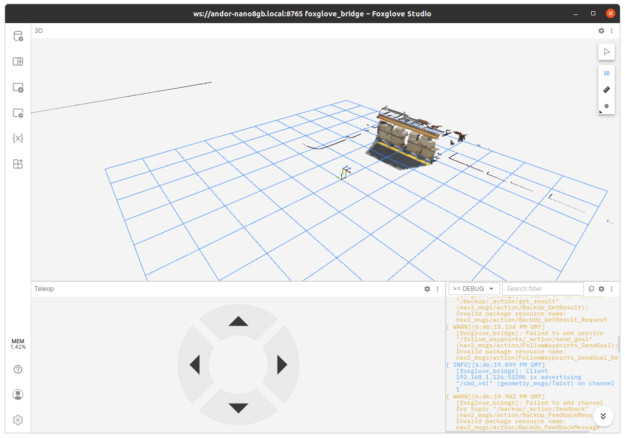

Simülasyonu test etmek için Foxglove’ı da kullanabilirsiniz.
Foxglove ile Simülasyon Testleri
