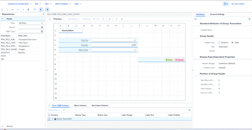

  1. Uygulama Yapılandırması​
FPM uygulamaları, genellikle SAP'nin sunduğu standart bileşenlerden oluşur. Ancak, belirli bir iş sürecine özgü ihtiyaçlar doğrultusunda bu bileşenlerin yapılandırılması gerekebilir. Bunu yapmak için FPM Yapılandırma (FPM Configuration) aracı kullanılır. Bu araçla, var olan uygulamaya yeni alanlar eklemek, mevcut alanları gizlemek veya yeni işlevsellikler entegre etmek mümkündür.
