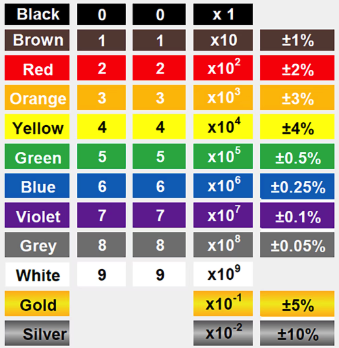

Direnç değeri hesaplama, çoğunlukla renk kodları ile yapılmaktadır. Direnç üzerindeki 4 ya da 5 renk bandı, belirli bir kurala göre okunarak direnç değeri hesaplanır. Bu hesaplamada ilk iki ya da üç renk basamak değerini, bir sonraki renk çarpanı ve son renk ise toleransı belirtir. Bu yöntemi öğrenmek, özellikle amatör elektronikçiler için oldukça faydalıdır.
Direnç değeri nasıl hesaplanır sorusunun cevaplarını birkaç farklı şekilde verebiliriz. Direnç değeri hesaplamak için öncelikle üzerindeki renk bantlarının sırasını doğru okumak gerekir.
Renk sıralaması şu şekildedir,
Örneğin; kahverengi, siyah, kırmızı ve altın renkli bir direnç, 1-0-00 yani 1000 ohm ve %5 tolerans anlamına gelir. Eğer elinizdeki direnç bir SMD ise, üzerindeki sayısal kodlar çözülerek değer belirlenir. Daha kesin sonuçlar için multimetre ile ölçüm yapılabilir.
Bu renk sıralamasının ezberde tutulmasını kolaylaştıran bir cümle vardır:
Sokakta Sayamam Gibi.
Bu cümledeki tüm sessiz harfler direnç hesaplamada kullanılan renkleri temsil eder. Tabi, 2 adet S ve 2 adet K harfi olduğu için ilk S harfinin siyah, ilk K harfinin de kahverengi olduğunu akılda tutmak gerekir.

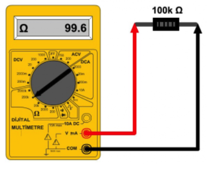

Multimetre ile direnç ölçümünde ise yapılması gereken cihazın “Ω” konumuna getirilmesidir. Daha sonra problar, ölçülmek istenen direncin uçlarına temas ettirilir.
Ekranda ya da kadranda çıkan değer, direncin ohm cinsinden değeridir. Bu yöntem, bilinmeyen dirençlerin hızlıca tanımlanmasında oldukça etkilidir. Aynı zamanda analog multimetre ile direnç ölçümü de bu yöntem ile yapılabilir ancak analog multimetrelerde dikkat edilmesi gereken birkaç önemli nokta vardır. Ölçümden önce cihazın kısa devre kalibrasyonu yapılmalıdır. Bunun için problar birbirine değdirilir ve ibre sıfır ohm konumuna getirilir. Daha sonra direnç ölçülür ve ibrenin konumuna göre değer okunur. Bu yöntem, özellikle eski model cihazlarda hâlâ yaygın olarak kullanılmaktadır. Tam değeri okumak için ibrenin hareketsiz olduğundan da emin olmak doğru değeri görebilmek için önemlidir.
- Siyah: 0
- Kahverengi: 1
- Kırmızı: 2
- Turuncu: 3
- Sarı: 4
- Yeşil: 5
- Mavi: 6
- Mor: 7
- Gri: 8
- Beyaz: 9
