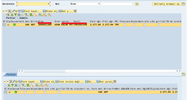

SAP Extended Warehouse Management (EWM), lojistik operasyonlarını yönetmek için kritik bir rol oynar ve doğru envanter yönetimi, işletmeler için temel bir gerekliliktir. Bu bağlamda,
Sayım prosedürleri, envanterin doğru bir şekilde izlenmesini ve yönetilmesini sağlar. Ancak, operasyonlar sırasında hatalar kaçınılmazdır ve bu hataların hızlı ve etkili bir şekilde çözülmesi gerekmektedir. Bu noktada, SAP EWM Difference Analyzer, kullanıcıların envanter farklılıklarını belirlemesine ve düzeltmesine yardımcı olan güçlü bir araçtır.
Bu makalede, Difference Analyzer’da miktar düzeltme işlemleri üzerinde odaklanarak, envanter yönetimi süreçlerini optimize etme potansiyelini keşfedeceğiz.
Düzeltme Adımları:​
1. Diff analyzer’da ilgili fark seçilir.

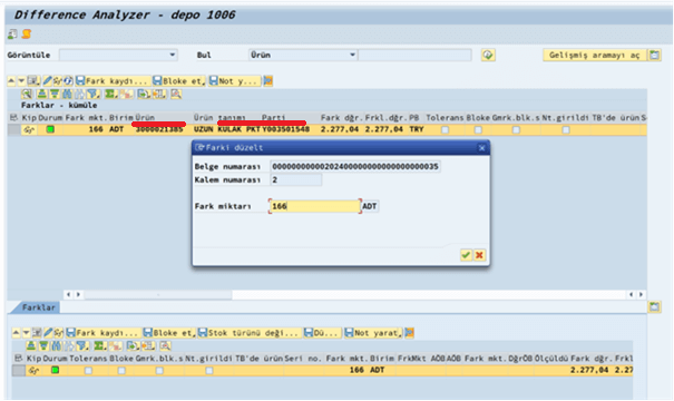

2. Alt satırdakifarklar sekmesinden fark seçilerek ‘Düzelt ve Sakla’ seçeneğine tıklanır.

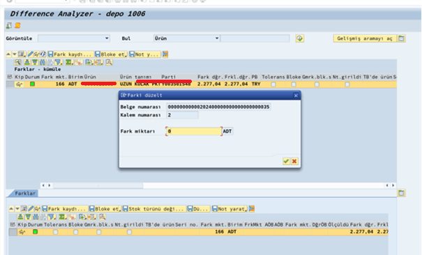

3. Fark miktarı '0' olarak güncellenir.

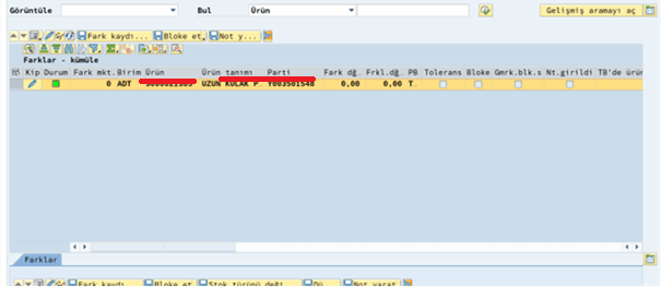

4. Üst satıradaki fark miktarının 0’a döndüğü gözlemlenir. Eğer fark miktarı ’0’ ise‘Fark Kaydını Sakla’ tuşuna basarak fark kaydı kaydedilir. Fark 0 olduğu için sistem ERP’ye kayıt göndermeyecektir ve ilgili satır otomatik olarak sistemden silinecektir.
