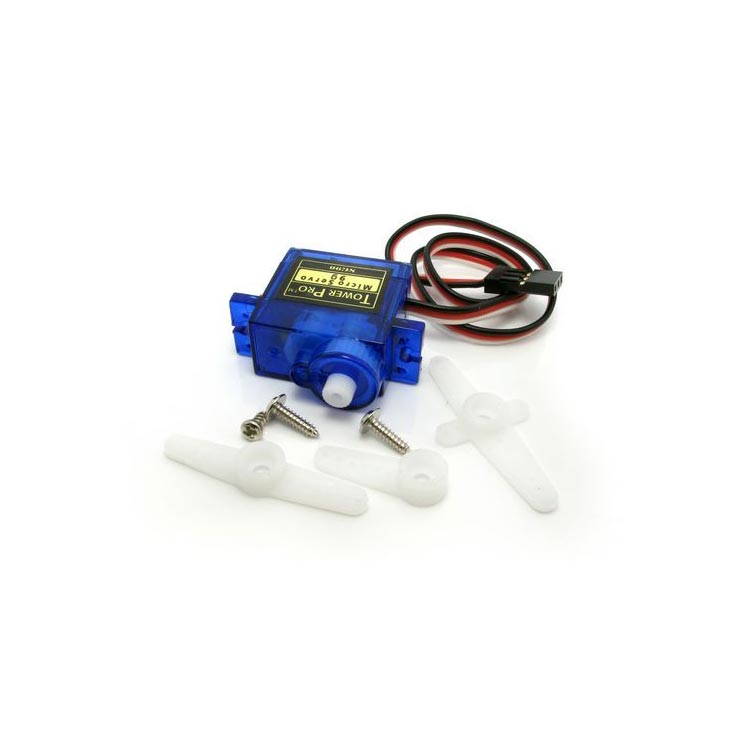

Herkese merhabalar, bu yazımızda sizlere Servo Motorların Arduino kartları ile nasıl kontrol edilebileceğini örneklendirerek anlatacağız. Projelerinizde servo motor seçimini yaparken motorun torku ve besleme akımı çok önemlidir. Seçimlerinizi bunlara göre yapmanız en az problem demektir.
SG90 Servo Motor
Gerekli Malzemeler :
Yazımızın başında servo motorların torkundan ve besleme akımından bahsetmiştik. Bu uygulamada servo motorumuz herhangi bir yük altında çalışmadığından bunlar çok önemli değil. Fakat yine de kısaca bir göz atmakta fayda var.

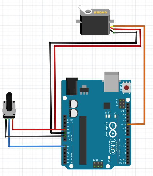

Servo motorumuzu seçtiğimize göre Arduino UNO kartımız ile bağlantıları yapmaya geldi sıra. Bağlantıları aşağıdaki şemaya göre yapıyoruz. Burada dikkat edilmesi gereken servo motorumuzun turuncu kablosu yani sinyal ucu Arduino UNO kartımızın PWM pinlerinden birine bağlı olmalı. Bu pinlerin yanında ~ işareti bulunur. Biz 11. PWM pinine bağlamayı seçtik. Siz 3,5,6,9,10. pinlerinden herhangi birine bağlayabilirsiniz.
Bağlantıları eksiksiz tamamladıktan sonra kod kısmına geçiyoruz.
