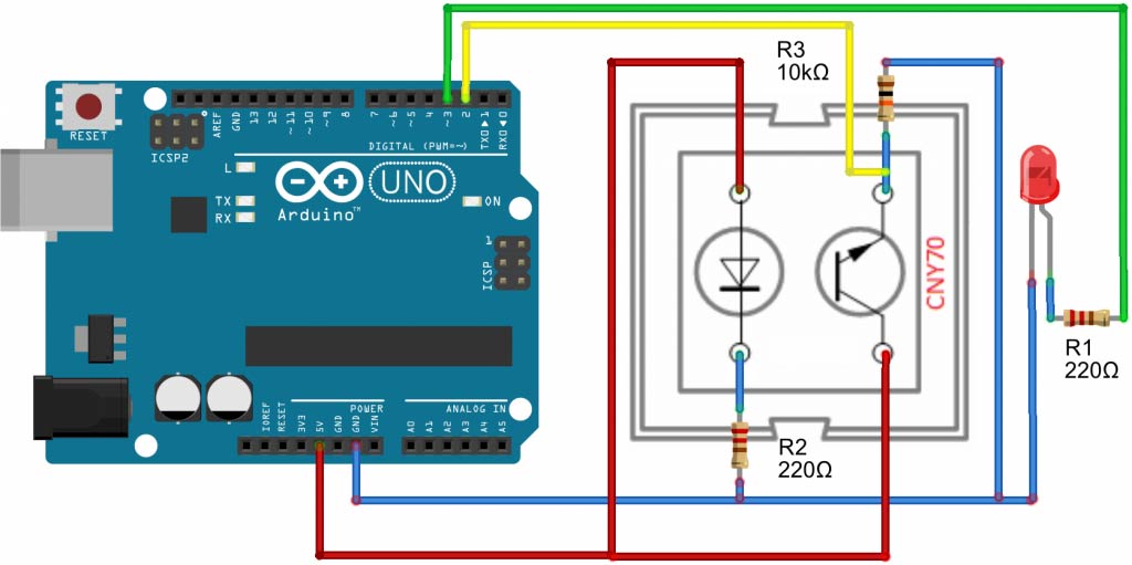

CNY70 bağlantısı:
  • IR LED tarafı:
    • Anot → 5V (220Ω direnç üzerinden)
    • Katot → GND
  • Fototransistör tarafı:
    • Kolektör → 5V
    • Emitör → Arduino A0 (aynı noktaya 10K direnç ile GND’ye çekilir)
LED bağlantısı:
  • Anot → Arduino D13
  • Katot → GND (220Ω direnç ile)
Çalışma Mantığı​
  • Sensör yüzeye bakar
  • Yansıyan ışık miktarına göre analog değer üretir
  • Arduino bu değeri okuyarak:
    • LED yakabilir
    • Karar mekanizması oluşturabilir
Örneğin:
Siyah yüzey → düşük değer
Beyaz yüzey → yüksek değer

cny70-arduino-baglanti-semasi
Bağlantıları şemaya uygun yaptıktan sonra kodumuzu Arduino uno kartımıza yükleyip test edebiliriz.
Arduino kartımızın 3 pinine kırmızı led diyodumuzun anot bacağını 220R direnç ile katot bacağını GND ye bağlıyoruz.
CNY70 sensörünün 1. Ve 3. Bacaklarını şemadaki gibi GND pinine, 4. Pini 220R direnç ile 5V ye. 2. pini 10K ile 5V ye bağlıyoruz.
