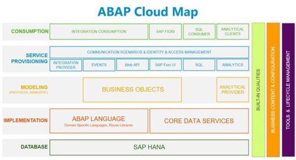

ABAP on Cloud Tanımı
, SAP'nin bulut platformu olan SAP Business Technology Platform (SAP BTP) üzerinde ABAP geliştirme yapma imkanı sunan bir hizmettir. Geleneksel ABAP geliştirme ortamlarından farklı olarak, ABAP on Cloud, bulutun getirdiği esneklik, ölçeklenebilirlik ve yenilikçi özelliklerle donatılmıştır. Bu platform, mevcut ABAP bilgisi olan geliştiricilerin, bulut teknolojilerini kullanarak modern uygulamalar geliştirmesine olanak tanır. Ancak bu geliştirmeler yalnızca BTP ile sınırlı değil, Eclipse IDE ile de Cloud uyumlu geliştirmeler yapılabilir.
Klasik ABAP ile ABAP on Cloud Arasındaki Farklar
1. Geliştirme Ortamı:
- Klasik ABAP: Geleneksel SAP sistemlerinde (örneğin ECC, S/4HANA) ABAP Workbench veya SAP GUI kullanılarak geliştirilir.
- ABAP on Cloud: SAP BTP üzerinde geliştirilir ve genellikle ABAP Development Tools (ADT) kullanılır. Bunun yanı sıra public & private Cloud sistemlerde ve güncel on premise sistemlerde de Cloud geliştirmeler yapılabilir.
