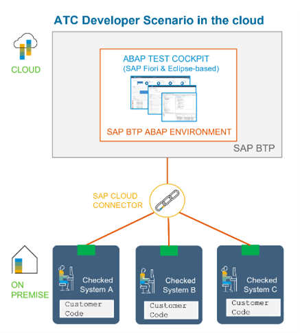

On-premise ortamdan buluta geçiş sürecinde, merkezi ABAP test kokpiti (ATC) kalite kontrolünü sağlamak için ATC'nin bulut tabanlı kullanımını sağlayan temel yetenekler sunuldu. Bu yetenekler arasında, ATC Yapılandırıcı uygulaması ile yapılandırmayı ve özel ATC kontrol değişkenlerinin yönetimini içeren önemli özellikler bulunmaktadır.
On-premise SAP sistemi üzerindeki ABAP geliştiricileri artık SAP BTP'nin sağladığı merkezi ATC kontrol sisteminden ATC kontrollerini kullanarak geliştirme sürecinde kodlarını kontrol edebilir ve gerektiğinde istisnalar talep edebilirler.
SAP BTP'ye erişim sağlayarak ABAP ortamına giriş yapabilir ve ABAP ortamındaki on-premise sistemlerle iletişim kurmak için RFC ve SAP Cloud Connector kullanılır. Özel Kod Geçiş Entegrasyonu (SAP_COM_0464) iletişim senaryosuna dayalı bir iletişim düzenlemesi oluşturmanız gerekmektedir.
On-premise sistemlerdeki geliştiricilerin, buluttaki merkezi ATC kontrol sisteminin uzaktan ATC kontrol varyantını kullanarak kodlarını kontrol etmelerini sağlamak için ABAP Test Cockpit – Reference Check System Inbound Integration iletişim senaryosuna dayalı bir iletişim düzenlemesi oluşturulması gerekir.

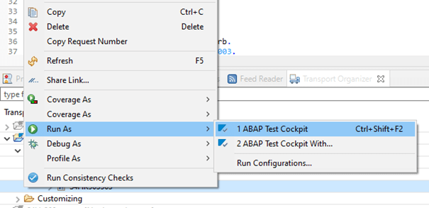

Eclipse için ABAP geliştirme araçlarında on-premise bir sistemde varsayılan sistem kontrolü varyantını kullanarak kod üzerinde ATC'nin çalıştırılması yeterlidir. (Context menu, choose Run As > ABAP Test Cockpit).
Bunun için SAP BTP, ABAP ortamında SAP Fiori başlatma panelinde oturum açılması gerekir. Communication Management bölümünde Communication Arrangement kutucuğu seçilir ve SAP_COM_0936 senaryosunu kullanılarak yeni bir iletişim düzenlemesi oluşturulur. Communication System ve Object Provider girilir. İletişim Sistemi önceden, İletişim Sistemi kutucuğu altında Inbound Only olarak tanımlanmalıdır. Object Provider, SAP_COM_0464 iletişim senaryosuna dayalı olarak on-premise sisteminizin entegrasyonuna yönelik iletişim düzenlemesinde belirtilir.
